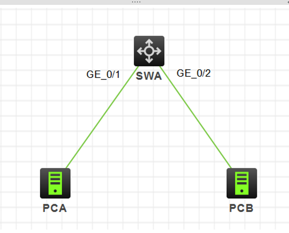

PCA IP:172.16.0.1/24
pcb ip:172.16.0.2/24
swa系统v7
SWA命令配置如下:

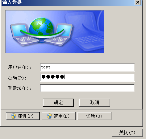

[SWA]local-user test class network
[SWA-luser-network-test]service-type lan-access
 [H3C-luser-network-test]password simple 12345
PC段设置

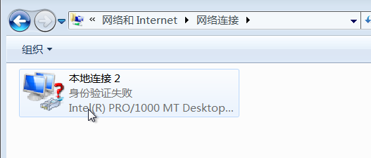

设置完后,我PCA还是无法和PCB互通,是什么问题?

验证状态一直处于失败中
