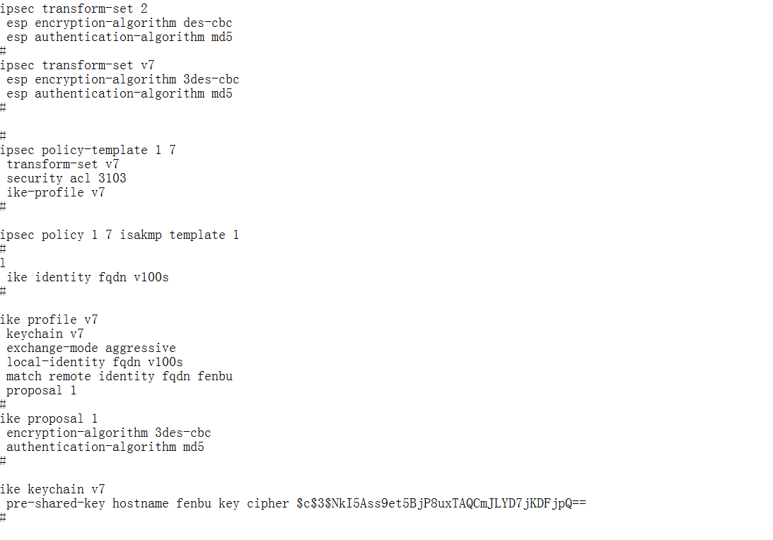

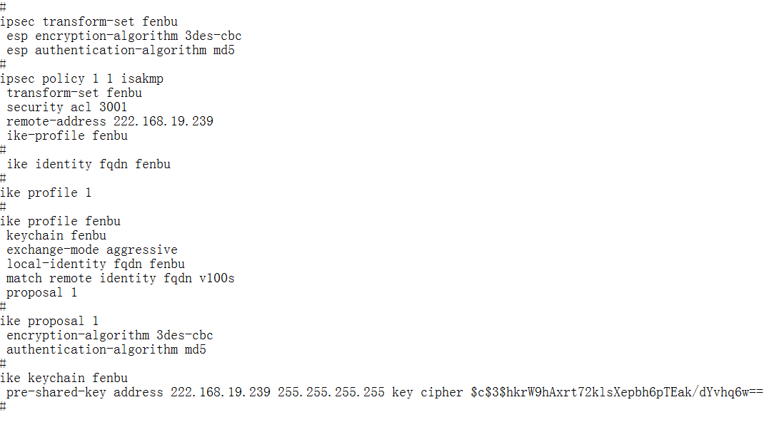

大佬帮看看两边配置
分部:拨号
总部
3600 专线 830拨号
大概看了下 没啥问题
可以和官网的案例再对照下
可以用HCL模拟器试一下
