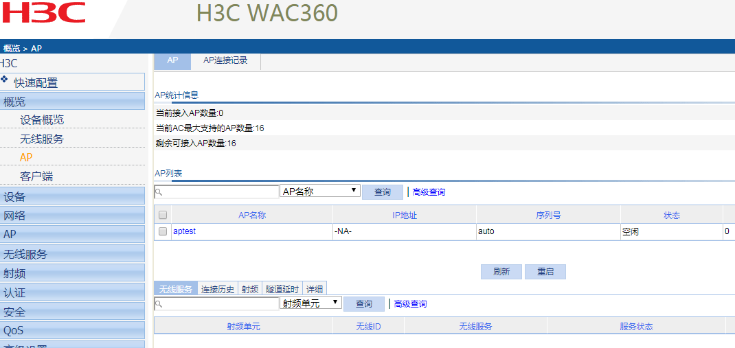

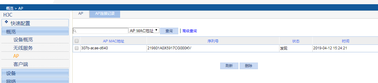

wac 360按照快速配置设置好了。但是看不见ap上线。ap链接记录中能查看到链接记录。用电脑手机也找不到无线链接。

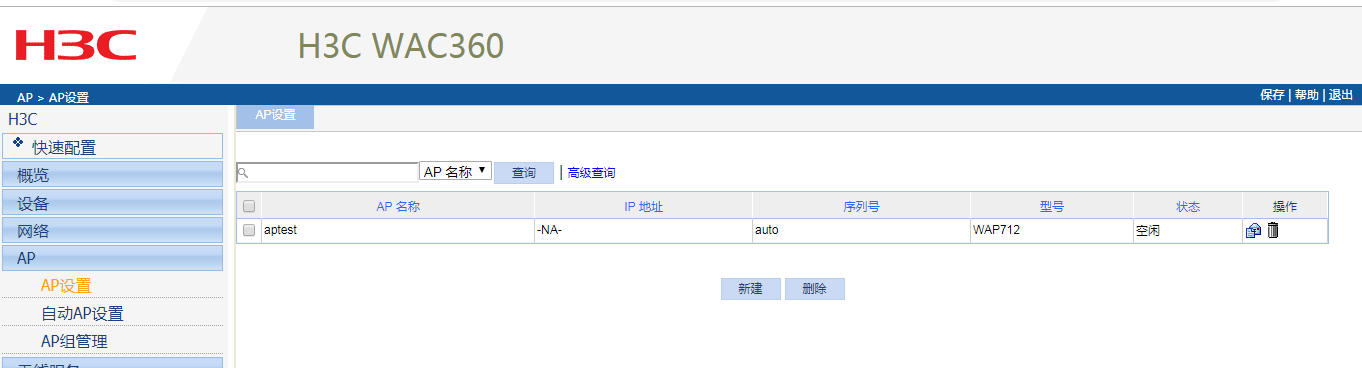

#在“AP”>“AP设置”中点击“新建”。
#“AP名称”随意定,“型号”一定要与使用的AP型号一致,“序列号”选择自动。同一个型号的AP只需建立一个模板即可。如若有多种型号,则每个型号配置一个模板。
#新建AP后,设备默认开启AP射频口,不用手动开启。

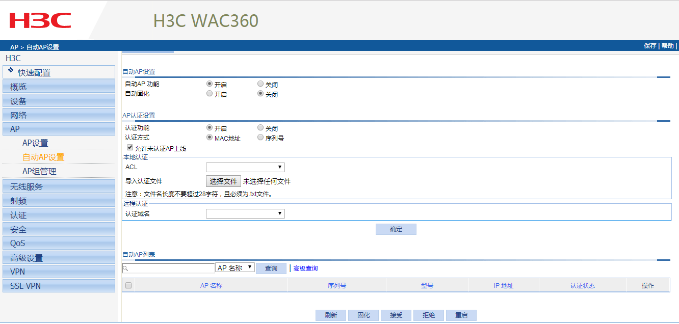

#点击“AP”下的“自动AP设置,开启自动AP功能和自动固化
#待大概5分钟左右,可以在“AP”>“AP设置”中查看到有具体序列号的AP信息,且状态为运行状态,说明AP已经正常上线。

AP的模板和序列号是否配置正确,建议检查一下
模板和系列号是正确的都是712c

按照你这个设置,唯一的就自动固话,设置的时候保存成功但是刷新还是关闭状态。ac还是没认证成功
