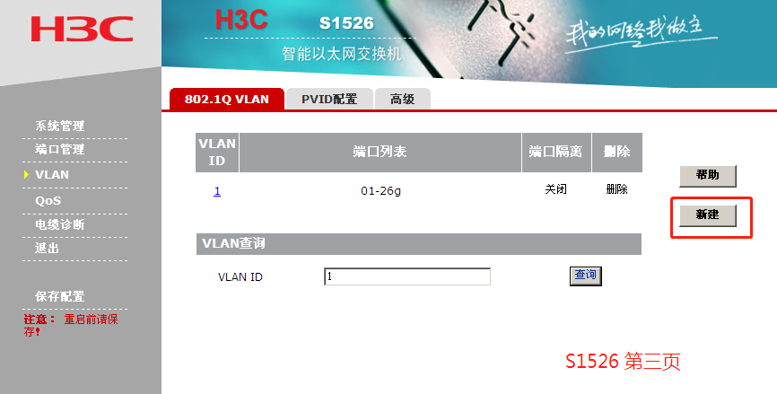

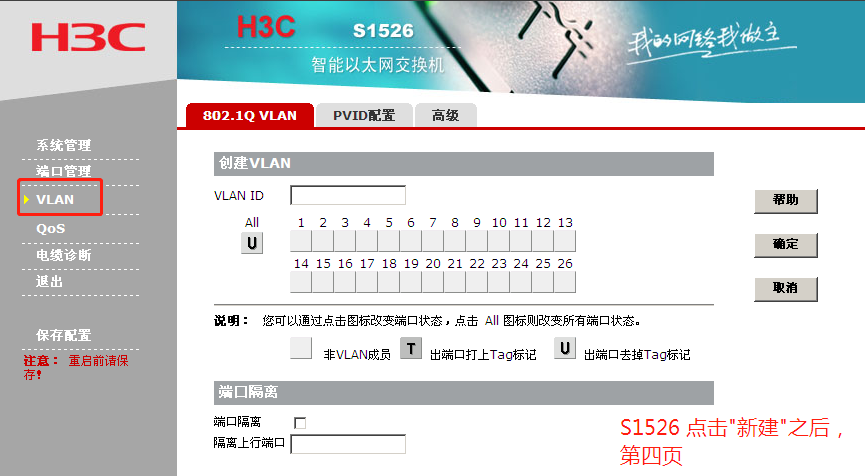

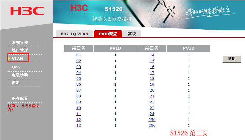

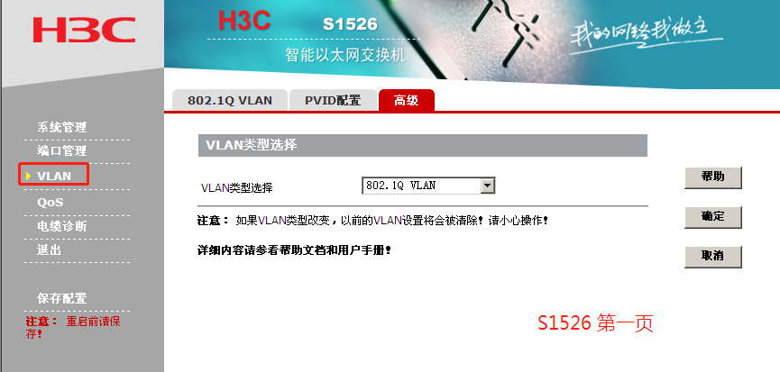

交换机的设置界面只有这几个,请问具体该怎么设置?

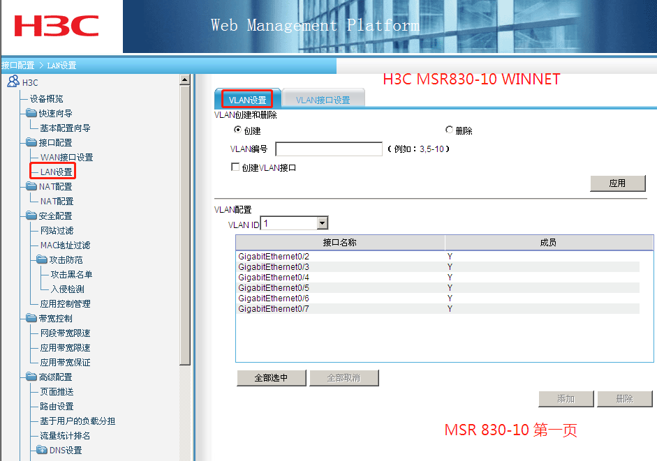

路由器MSR830-10 WINNET的设置界面,又需要怎么设置?

其实就是限制不同网段之间互访,建议划分5个vlan,4个部分vlan和文件服务器vlan。网关都在路由器上,交换机仅划分vlan不做限制;一开始配置完5个vlan都能互访,然后在路由器上通过在相应vlan的虚接口调用包过滤来过滤相应业务
参考案例:
http://www.h3c.com/cn/d_201901/1144417_30005_0.htm#_Toc534801805
找到 IPv4高级ACL配置举例 参考看看
寂东 九段
粉丝:226人 关注:3人
增加个三层交换机吧,做核心,然后vlan、网关都建在核心交换机上,然后再在核心交换机上建类、行为、策略,将策略应用到vlan,实现vlan间互访的限制
