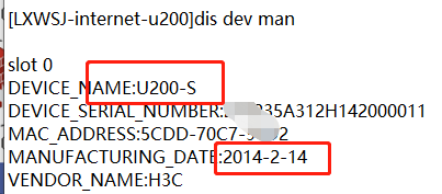

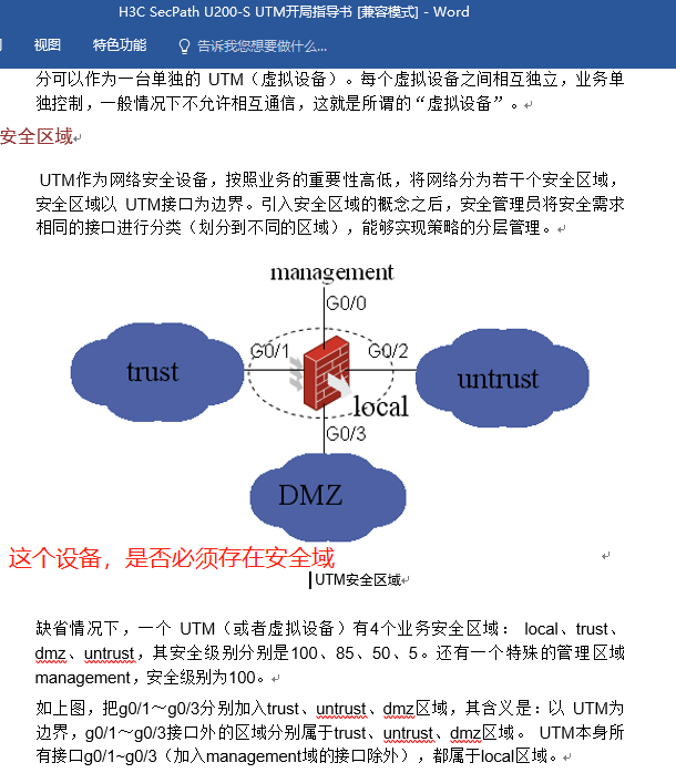

我昨天遇到一个U200-S,作为园区的出口,只配置了nat,
没有关于安全域的配置,我找了个产品指导书,好像是存在默认域的。

是的,端口必须加入相关的安全域才可以转发业务数据,比如,连接外线的,加入untrust域,连接内网交换机的,加入trust域,相关配置,可参考下官方配置文档:
http://www.h3c.com/cn/Service/Document_Software/Document_Center/IP_Security/TYWX/SecPath_U200/

是的,存在安全域
http://www.h3c.com/cn/d_201505/868999_30005_0.htm 这是该设备的典型案例,可以参考看看

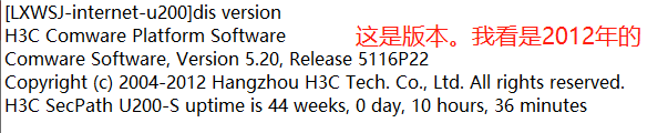

但是我导出来的配置,确实是没有安全域;这咋搞
