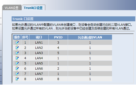

VLAN ID 有什么用
PVID 是什么意思 ????
允许通过的VLAN 的 1 是指什么???
知道的朋友用最简单的方法回答一下  容易理解就好 谢谢。。。
111
粉丝:2人 关注:2人
vlan ID  有1--1024
lan1口--lan8口,可以看做交换机的二层口,pvid就是这个接口属于哪个vlan,允许通过的vlan 1是接口只允许vlan 1的报文通过。(可以把lan口看做trunk口)
zhiliao_9AAY8 知了小白
允许通过VLAN 1
是指报文 经过VLAN 1出去???

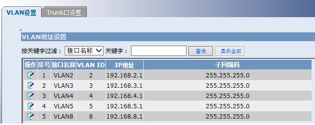

那后面VLAN2  3 4  5  可以设置吗?
设置其他人什么好处和坏处 谢谢
