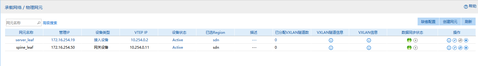

2. 在使用一台S5560后,VCF页面可以正常在“运维监控”--> "设备信息",以及“承载网络”--> "物理网元"中看到此设备且状态都是active的
在openstack中创建租户网络(vxlan类型)后,在VCF “虚拟网络”--> "虚拟链路层网络"可以正常看到网络创建

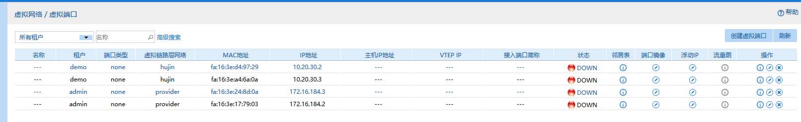

在“虚拟网络”--> "虚拟端口"中有两个DHCP Port被创建,但是状态都是DOWN的
请教下有哪些可能原因导致此现象

您好,您看下截图,虚机端口也都是down的
hujin 发表时间:2019-04-15
