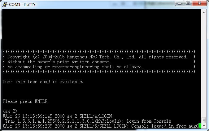

包 零段
入手了一个二手的5110 交换机进入终端显示界面,如下图所示,感觉没进入到超级管理界面,如何重置?

根据您的说法,您所说的超级管理界面指的是WEB管理界面吗?若是,请参考配置指导配置;若您所说的是恢复设备的出厂设备请用户试图下配置命令,reset save ,然后重启设备不好保存配置。

我的意思是,这个用户是sw-2,而不是默认的h3c ,是不是改过了。我的想法是,把版本配置都重置了,我重新进去按照教程配
包 发表时间:2019-04-15
您可按照如下配置:我选择的N,您选择Y就行。 <SWB>save The current configuration will be written to the device. Are you sure? [Y/N]:y Please input the file name(*.cfg)[flash:/startup.cfg] (To leave the existing filename unchanged, press the enter key): flash:/startup.cfg exists, overwrite? [Y/N]:y Validating file. Please wait... Saved the current configuration to mainboard device successfully. <SWB> <SWB> <SWB>reset sa <SWB>reset saved-configuration The saved configuration file will be erased. Are you sure? [Y/N]:n <SWB> <SWB> <SWB>reboot Start to check configuration with next startup configuration file, please wait.........DONE! This command will reboot the device. Continue? [Y/N]:n
