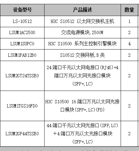

上图是客户新采购设备相关信息,客户现网已有一台S10512,当前版本(version 5.20, Release 1210P03),目前客户需求是要将老S512与新S512部署为IRF2堆叠环境,但新采购设备平台已经是基于V7,请问各位兄台这种软件版本不一致的情况可以通过软件升级将老S512升级至V7平台嘛?

这个需要确认下v7版本是否都支持当前v5版本下的硬件,如果硬件都支持的话,一般是没问题的,可以升的

感谢大家的回答,我分享一下最后的情况,客户新采购了4块主控板,其中两块给旧设备,所以关于本问题也就不存在了,正常升级完四块主控系统,再进行堆叠,一切正常

虽然是同型号的框但是v5和v7适用的主控和板卡都不一样的,一般v7平台不会向下兼容v5的硬件
