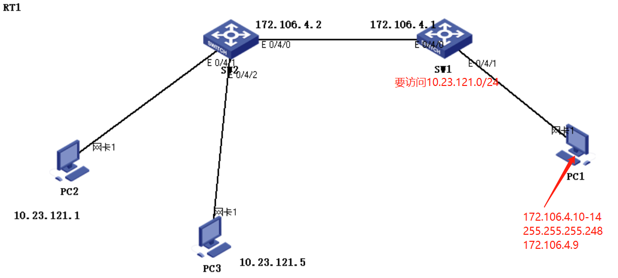

公司原有一台交换机供内部使用,新接一条专线,运营商提供172.106.4.2/30 给本地使用,因要访问其它IP,172.106.4.10-14,在本地交换机上做了一些配置之后,只可以在交换机里面PING通172.106.4.10,在台式机上无法访问。

台式机的网关是在SW2上吗?172.106.4.0网段的网关在SW1上是吗?
检查一下SW1上有没有到10网段的路由,下一跳指向SW2
另外:  ip route-static 0.0.0.0 0.0.0.0 10.23.121.1,这条默认路由指向下联PC的意义是什么?
zhiliao_nCf3q 知了小白
台式机网关是在SW2上面,172.106.4.0的网段网关是SW1上面,那个0.0.0.0这条路由其实指向的是一层交换机,画错了。SW1上面没做10.23.121.0/24 这条路由。不知道下一跳应该怎么写,
ip route-static 10.23.121.0 24 172.106.4.2 这样写就可以了~可以评论我的回答哈~不然我不点到这个问题,就看不到你的评论啦~
