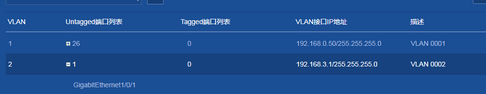

s5130s 默认vlan1 设置的 192.168.0.50 .配置dhcp服务器 ip为192.168.0.1/23  ,
配置vlan2 设置端口1,配置ip 192.168.3.1/24
电脑插到 任何2-24口,可以ping 192.168.0.50 可以访问web管理
      插1口  能分配IP 192.168.3.2   ping不通 192.168.0.50

刚刚设置了还是ping不通。下图是就是在s5130里面设置的vlan
我查看了接口都是access口,是否这些端口要开3层?

你这接口都是trunk口?设置成access口吧

寂东 九段
粉丝:226人 关注:3人
vlan 1接口子网掩码和dhcp地址池中设置的不匹配,接口地址192.168.0.50 255.255.255.0 24位,而dhcp地址池中dhcp服务器 ip为192.168.0.1/23,客户端获取的地址都是23位的,将两端掩码改成一致的,或者地址池改成24为的,或者vlan接口地址改成23位
