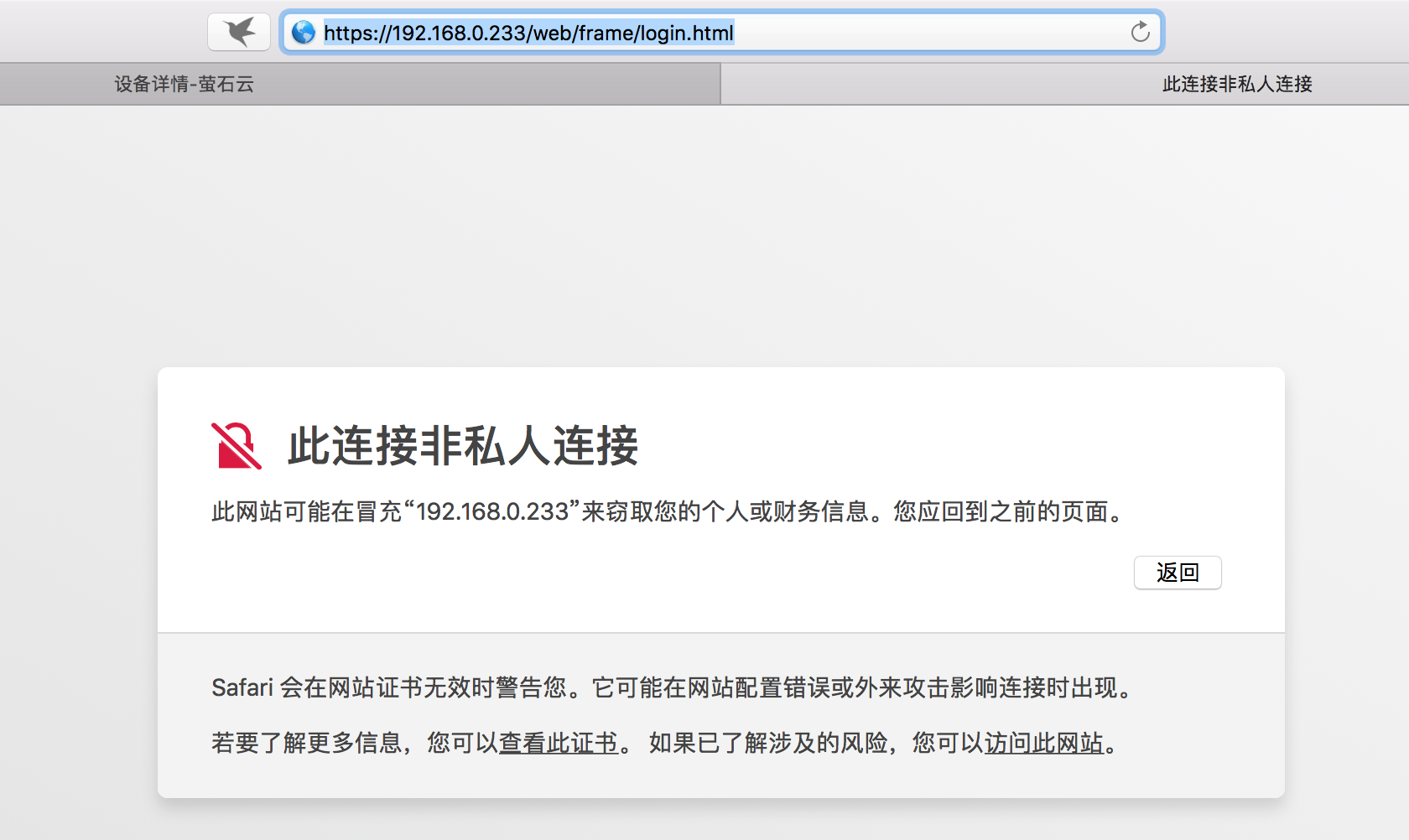

产品管理地址https://192.168.0.233/web/frame/login.html,显示此网站不安全打不开!

这个是用https登录设备设备产生的一个正常现象,涉及到证书问题,可以直接点右下角【访问此网站】即可。
一路有你 知了小白
可以打开但是打开后没有登录框?
这种现象大部分都是终端PC问题,可以清空浏览器缓存或者替换谷歌、火狐等浏览器测试。

更换浏览器吧,用谷歌或者火狐都试试
cmd ping一下这个地址看是否可通,如果可以通的话,telnet 这个地址 443端口 看下是否可以跳到一个空白界面,如果也可以证明连通性没有问题,还是电脑或者浏览器的问题,建议更换

提示:登录失败,请检查网络是否连通,或者HTTPS服务是否启动
