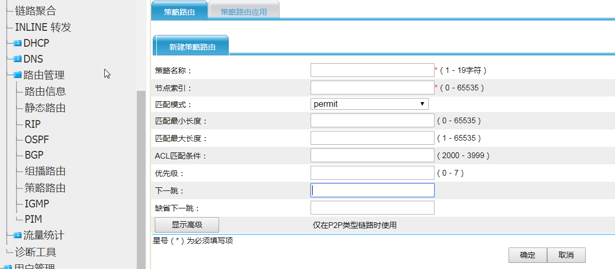

在网络管理--路由管理--策略路由里配置,可以新建个规则,匹配一个acl,使该网段指定下一跳。

您好,这个地方的下一跳是指的外网网关吗?里面的节点索引填写0可以吗?
xiatian 发表时间:2019-04-17
下一跳是外网网关,索引可以填0,新建了策略路由还得在后面应用。
