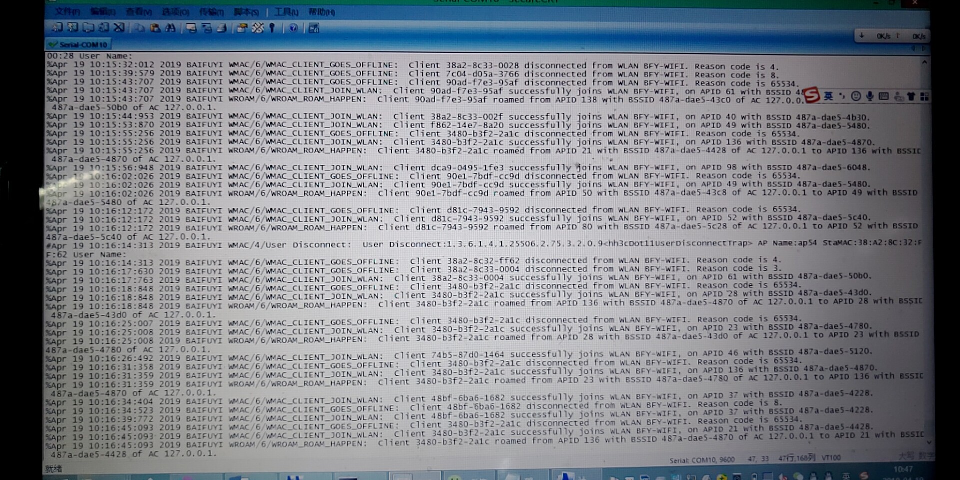

怎么关闭无线控制器命令行的用户登录提示呀
2019-04-19提问
  • 1收藏,2244浏览
粉丝:3人 关注:1人
如图所示,命令行一直显示各个用户连接成功、断开连接的信息,很影响操作,有什么可以关掉这个提示的办法吗

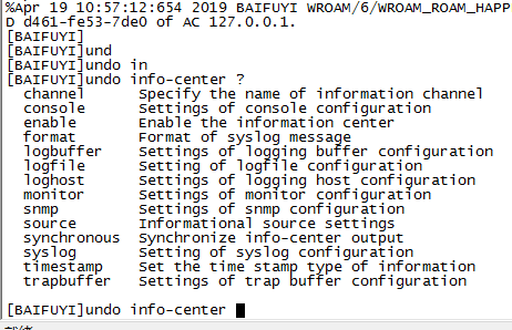

undo infer-center
粉丝:3人 关注:1人
关哪一个好呢,logbuffer吗?
z6Kl9 九段
粉丝:81人 关注:2人
这个是日志信息,在系统视图下un in e然后sa f就行了
