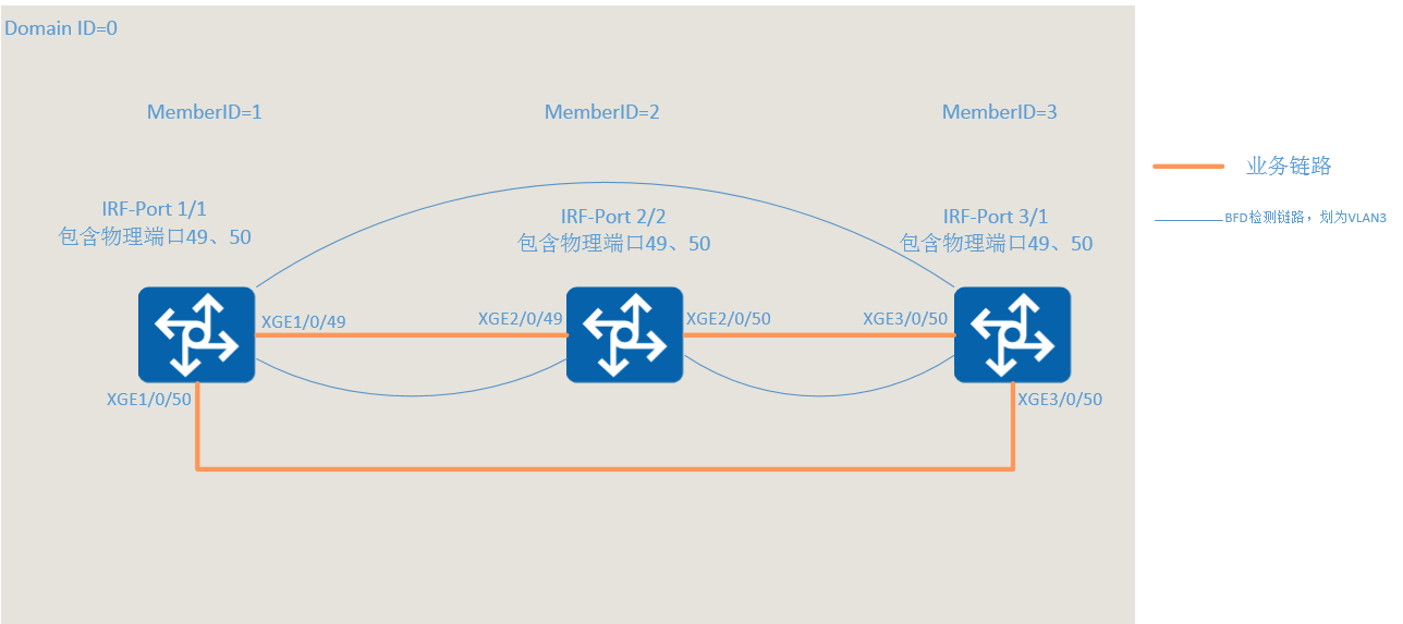

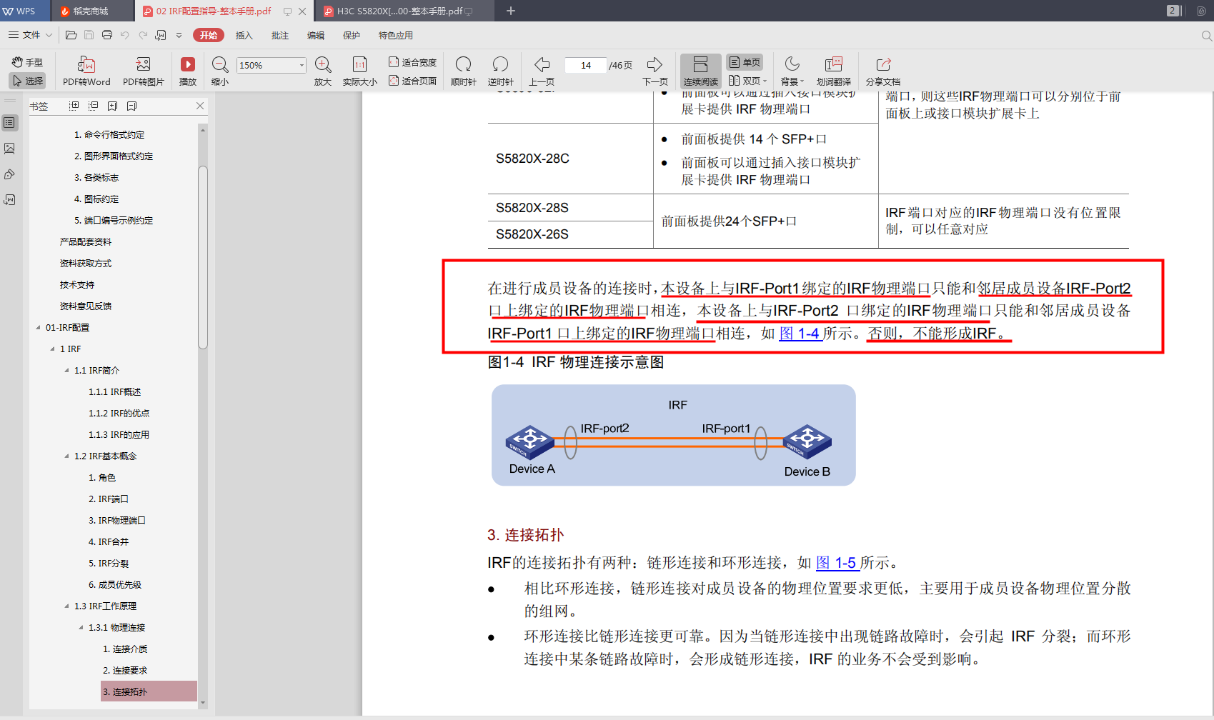

如图,三台5820建立IRF,然后我参考文档,里面提到一段话,如第二张图。“本设备上与IRF-Port1绑定的IRF物理端口只能和邻居成员设备IRF-Port2 口上绑定的IRF物理端口相连,本设备上与IRF-Port2 口绑定的IRF物理端口只能和邻居成员设备 IRF-Port1 口上绑定的IRF物理端口相连,否则,不能形成IRF。”
所以,我三台交换机连接时,IRF-Port 1/1(包含两个物理口)、IRF-Port 2/2(包含两个物理口)、RF-Port 3/1(包含两个物理口)互连时,IRF 1/1和IRF 3/1能建立IRF吗?

IRF 1/1和IRF 3/1能建立IRF吗?不能啊。   需要1对2,2对1,最终3台是可以环堆的。
