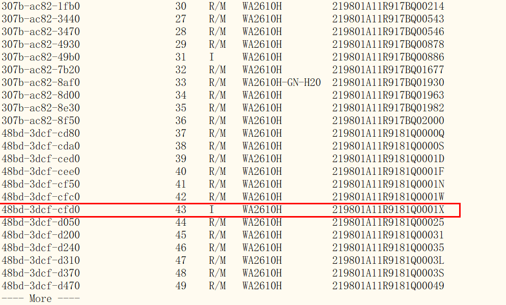

无线用户连接SSID一段时间会出现卡死(手机显示有WIFI信号,但是使用不了网络)需要手动断开SSID然后重连SSID才可以使用,大佬给点指点
还这种处于空闲状态的AP 需要怎么处理?

这个属于没上线,检查一下ac授权是否足够和链路问题,检查一下路由是否可达,ap注册上线的时候,序列号或者mac地址是写正确了,序列号不正确也会导致ap不能够正常上线
你看下不在线的ap获取到的是哪个段的地址,获取到的·是管理段的地址吗?还有检查一下交换机的配置,看看是否打了管理vlan的pvid,看下路由是否可达

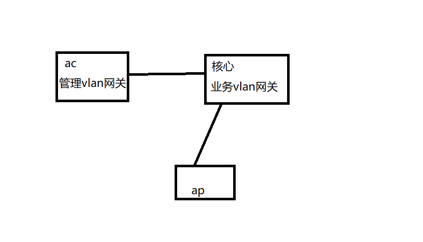

我采用的的是自动注册上线然后固化 ,空闲的ap能够获取地址 但是不能ping通ap获取的地址

授权够吗

授权足够

所有终端都有这种情况吗?
ap空闲状态这个需要确认下ap和ac是否能通信,看下AP有没有获取到地址。
那应该是网络中间哪里出问题了
知了知了 发表时间:2019-04-19 更多>>
嗯 ssid下面连接的终端都有这个问题 空闲的AP获取到地址了,但是ping不通
zhiliao_emUT9 发表时间:2019-04-19
那应该是网络中间哪里出问题了
