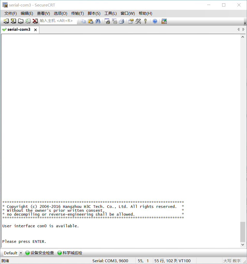

console口进不去
2019-04-19提问
  • 1收藏,3263浏览
-1934 零段
按回车,一直重复这个界面,设备是WA4320i-x,一个已经上线的fit-ap。怎么进去console界面?

是因为AP已经上线了,把console禁用了:
可以到AC上:
<AC>sys
[AC]probe
[AC-probe]wlan ap-execute 4320 exec-console enable       //4320代表AP上线时候的名字
再次测试就可以了
