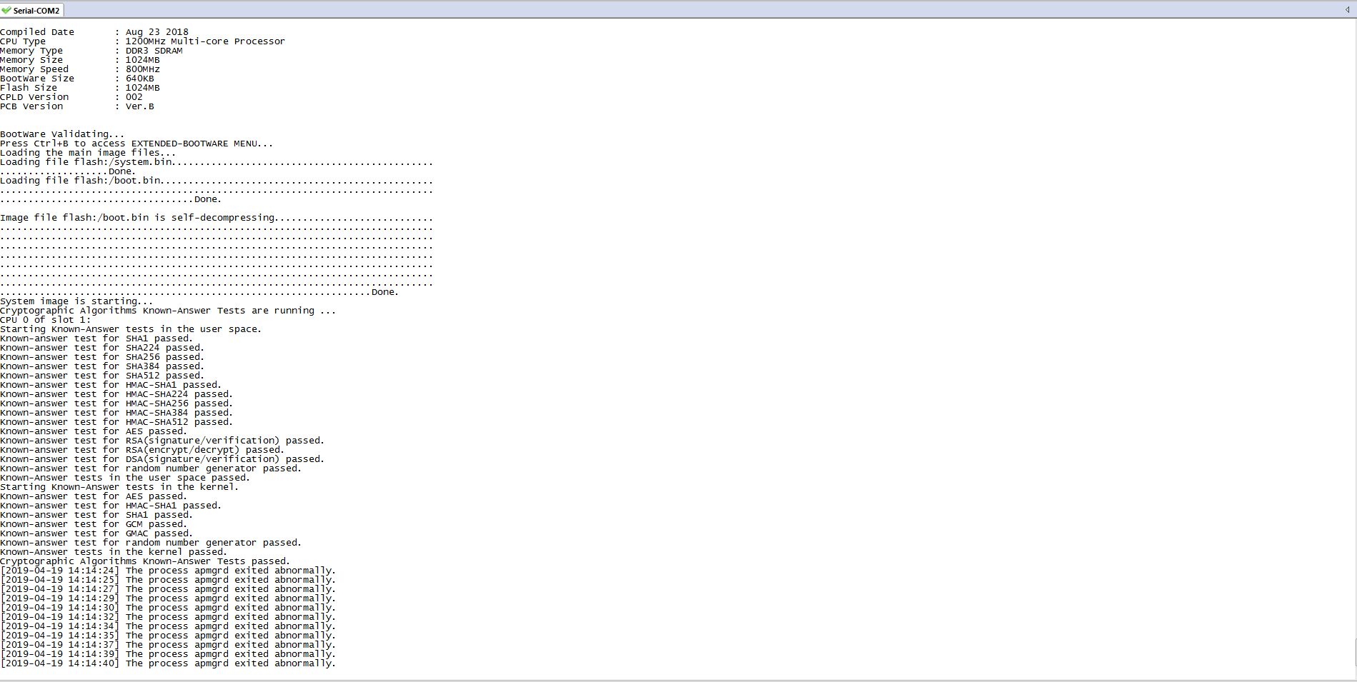

我升级单位的WX2540H,结果出问题了,反复重启。

1、如果确实存在反复重启,建议重新刷一个版本。如果重新刷还是不行估计是硬件故障了
2、如果硬件故障了,要是您的设备没有过保修期的话可以找华三400更换,如果过了保修期了,那也没办法了
启动时快速按住ctrl+B 进入bootroom菜单升级

不停的重启,我怎么重新刷固件?

ac启动检测,正常现象
检测之后就重启,不停的反复。。。。。。这也正常?

建议收集信息并记录反复重启情况,反馈到400二线那边,让二线分析下
就是到最后这步 [2019-04-19 15:34:55] The process apmgrd exited abnormally. [2019-04-19 15:34:57] The process apmgrd exited abnormally. [2019-04-19 15:34:58] The process apmgrd exited abnormally. [2019-04-19 15:34:58] Failed to restore process apmgrd. Rebooting the system. System is starting... Press Ctrl+D to access BASIC-BOOTWARE MENU... 然后就重启啊。
