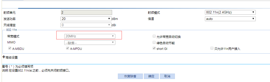

WA4320i 电脑连接速率只有72m 连接普通路由器都有150m速率 请问通过web在哪里设置 ?

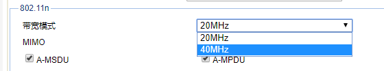

72M是单挑刘20M频宽,150M是单挑刘40M频宽速率
在ap上射频——射频设置修带宽模式为40M
回复-4811:
我的是灰色的 不能设置 大神- -

回复-4811:
我的是灰色的 不能设置 大神- -
zhiliao_78xhA 发表时间:2019-04-20
zhiliao_78xhA 知了小白
我这为什么是灰色的 不能设置 啊???
先关闭射频
-4811 发表时间:2019-04-20 更多>>
先关闭射频

企业级ap和家用级是有些不同的,如果你改成40M频宽,速率上来了,但是可用的信道少了,干扰大的环境下,同样或有问题,大部分还都是采用20M频宽,家用的话,就一个设备,环境不一样
