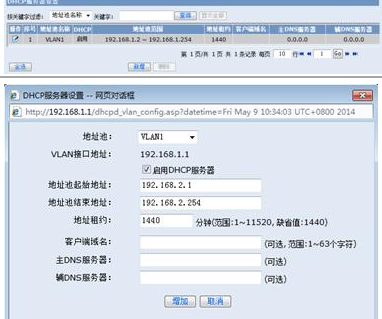

h3c ER3108G 千兆路由器取消不了DHCP , 接口设置-dhcp设置 中有一个地址池名称是vlan1的地址池,删除时提示“不能删除vlan1接口的dhcp服务器”,点新增,也没反应。

浏览器问题,用微软自带的 IE 浏览器或者谷歌、火狐浏览器
粉丝:4人 关注:0人
点击:接口设置-dhcp设置,地址池名称是vlan1,选择不启用,就可以了

没有看到哪里有不启用按钮,操作按钮点不开,启用状态也点不开

看不到就更换浏览器
