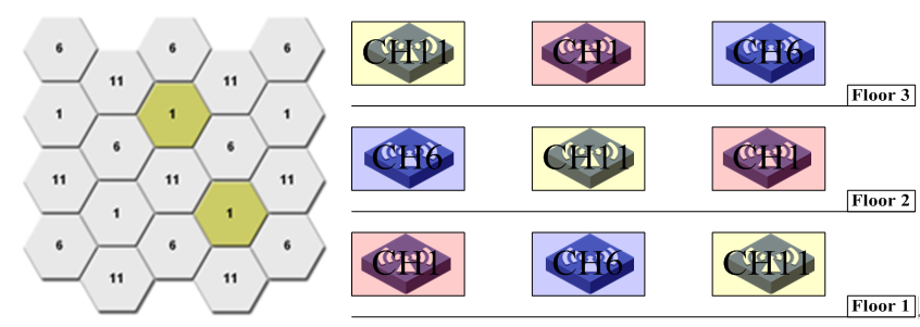

18只 MINI a51  分布5层楼  信道2.4G 己错开 1,6,11   5G: 36,44,149,157   现在有一个问题是手机连上信号后过几秒又会断线,等一会又连上,又再断线,连续好几次, 最后才连上, 但过几十分钟又断,   备注: 信号很強!!     用ER8300G2 路由   谢谢大家

有可能是信号太强了,容易导致中断收到多个相同的ssid,导致容易产生信号漫游和信号干扰。
建议在区分信道的前提下,可以修改下AP的功率,控制每个AP的合理覆盖范围即可,楼层之间的信道也需要隔离开:
