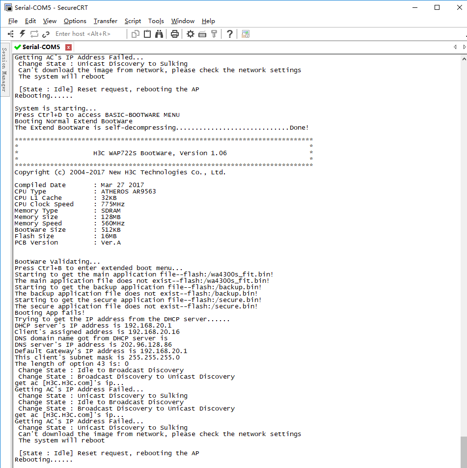

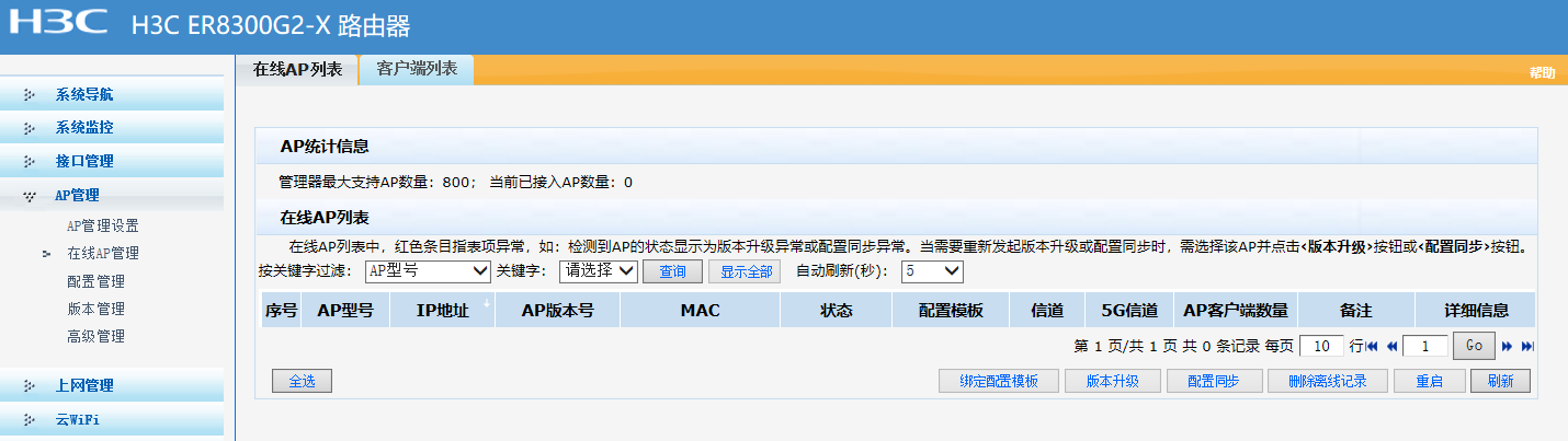

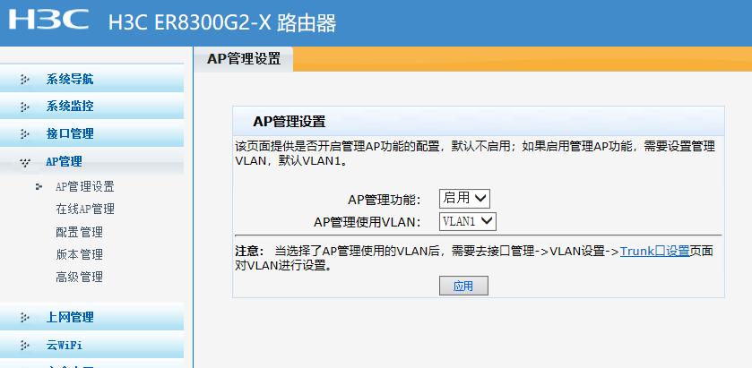

本人有一台H3C ER8300G2-X,一台H3C WAP722S,两台设备互联。本人已经手动在WEB中把H3C WAP722S设置成FIT AP,然后无法再用WEB登录H3C WAP722S,但在H3C ER8300G2-X的“AP管理”中“在线AP管理”里面木有找到H3C WAP722S。这是本人第一次启用H3C ER8300G2-X的“AP管理”,所以不清楚这两台设备需要如何配置。下图是相关信息,请大神指教!

设置了“VLAN2”IP地址“192.168.222.1”子网掩码“255.255.255.0”,“trunk口设置”配置LAN1端口。另外,我发现WAP722S配置FIT AP后,用console连接之后就不断重启,在console中设回FAT AP,也一样不断重启,用WEB完全登录不上,网络连接也再重启一瞬间断开,请问这样正常么?网上说需要license,我没有,也不知道如何申请。

谢谢提点,但我看了手册之后,发现我开启AP管理之后,“在线AP管理”中“在线AP列表”里没有发现任何在线AP,这是为什么?

如果启用管理AP功能,需要设置管理VLAN
