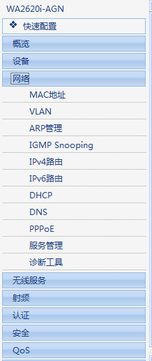

H3C WA2620i-AGN FAT模式 是否可以设置PPPOE拨号模式,单独当无线路由器使用?

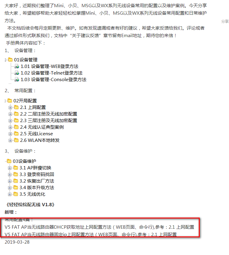

可以下载轻轻松松配无线:https://zhiliao.h3c.com/topic/huati/1249 典型案例试一下
刚更新两篇,适合你的需求,试下能不能行

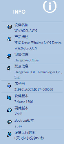

可以升到最新版本看看,如果还没有nat选项,说明你这个设备不支持做路由nat转换功能,只能接在路由器下面当无线交换机使用。

我的设备设置里没有NAT选项,无法按照您提供的案例进行配置,是我的固件版本有问题?
