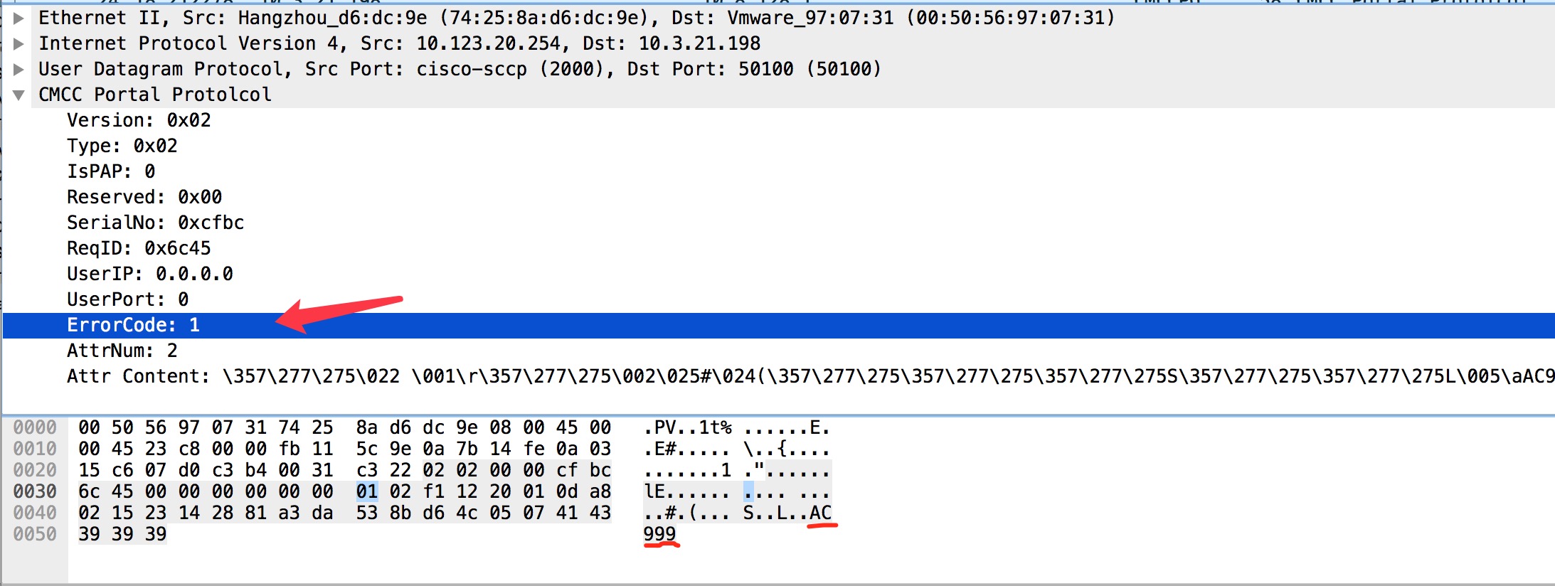

启用外置IPv6 Portal后,客户端随机性认证失败;
通过抓包发现:失败时AC返回给Portal的应答报文错误码:ErrCode=1 (查阅CMCC Portal规范可知:表示AC设备告诉Portal Server请求Challenge被拒绝),详细可见附件抓包文件(portalv6_test_1.cap)第16、17个报文

报文中AC给的错误消息是AC999,参照 http://kms.h3c.com/View.aspx?id=57109 的说明,除arp-snooping都开了。由于终端是IPv6报错,所以没开arp-snooping。

我这边附件上传不上,AC的应答报文见截图。我把那两条命令加上再试试。谢谢!
