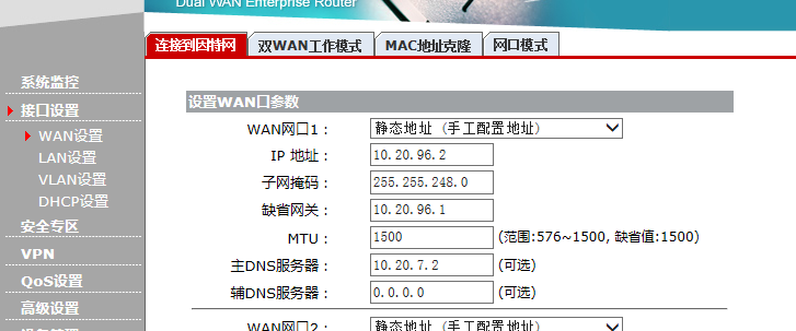

启用远程WEB管理--启用了,怎么还是不能访问。远程桌面连接10.20.96.2:8080

1,您的wan口需要有可达的公网ip地址,
2,您管理的端口号是多少
3,远程管理需要用浏览器,不是用远程桌面啊
粉丝:8人 关注:0人
这个10.20.06.2地址不像是个公网IP地址啊
zhiliao_tChXO 知了小白
是公网地址吗
