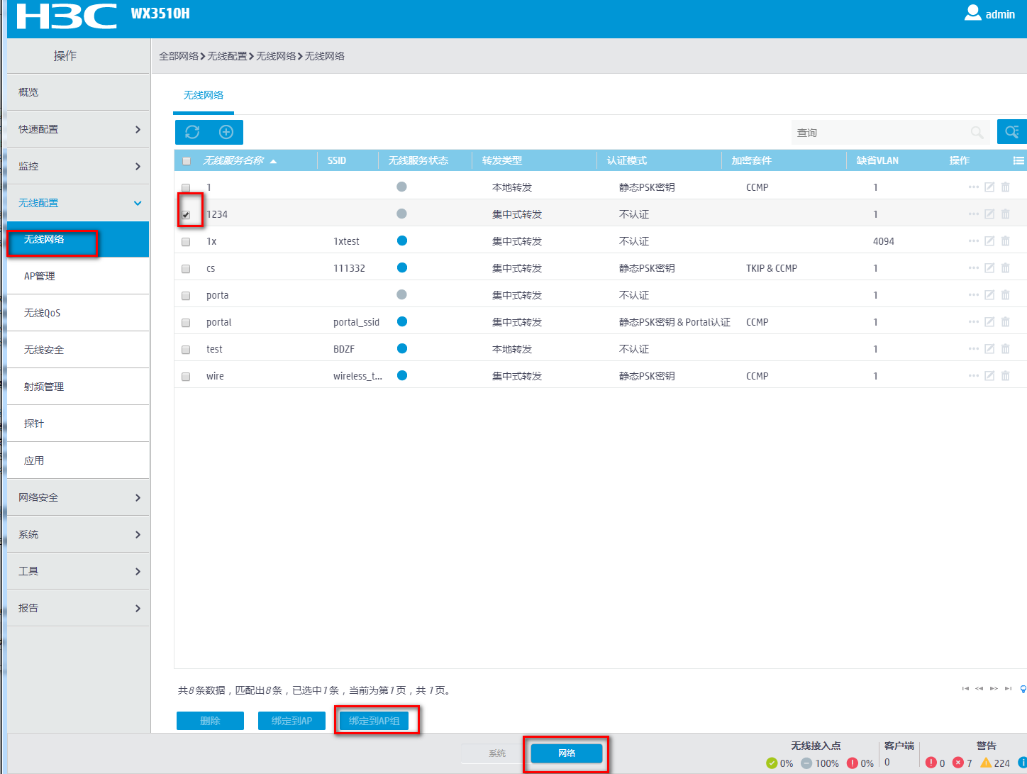

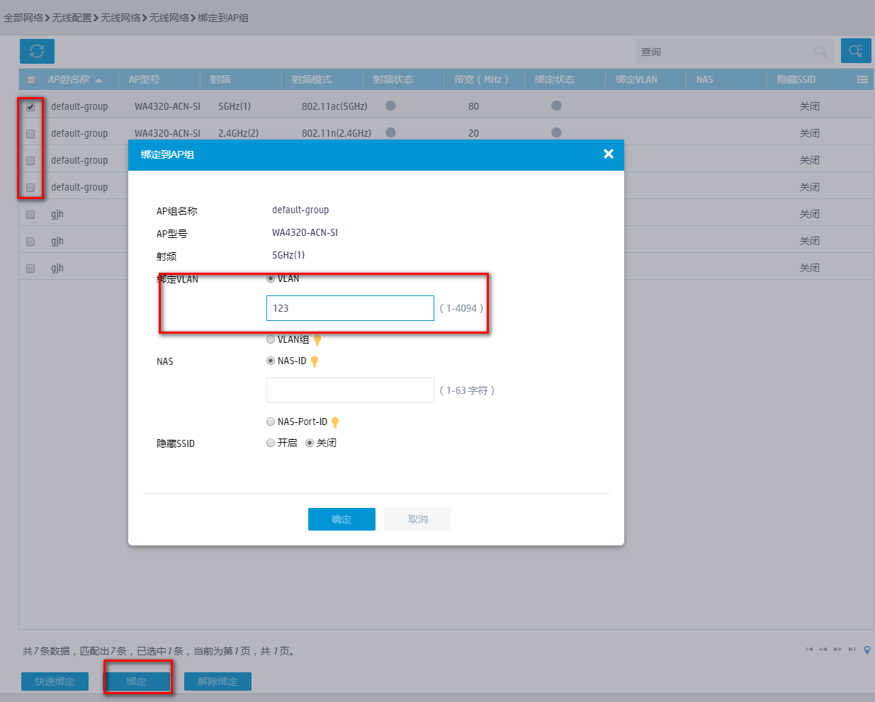

wx3510h,如何使用web界面,针对同一个无线服务,对不同的ap组,分配不同的业务vlan
2019-04-26提问
  • 1收藏,2340浏览
ac旁挂
粉丝:116人 关注:0人
还好是V7的AC控制器,V5的还真不行
