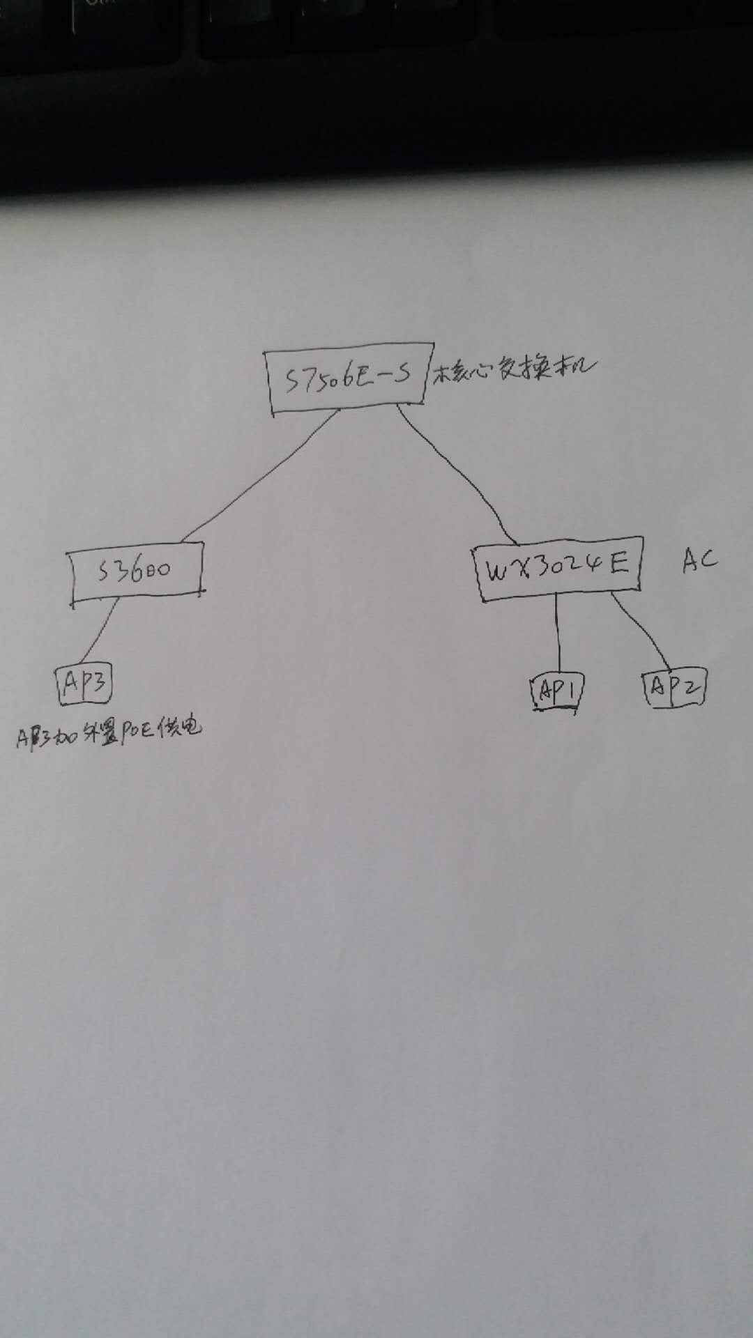

AC和S3600交换机分别接到核心交换机S7506E-S上,由于距离远,AP3(型号:WA2620i-AGN)不接到AC上,用外置POE供电接到S3600交换机上,这样可以用吗?AP3已经注册过了,AP3以前是接到AC上的,可以注册使用。接到S3600交换机上就不能用了。还要做什么配置啊?
S3600上分配的是vlan4001,跟AC交换机模式下是一个vlan.

AP到3600-S75-AC中间接口,怎样放通注册vlan?级连口都是port link-type trunk port trunk permit vlan all

那3600的接AP的口是 access 4001吗
刀锋之影 发表时间:2019-04-27
3600上接AP的口是access valn 4001的

接了PC试了,确实是获取不到IP地址。一般是AC分配地址还是核心交换机S7506E-S上分配IP?之前用S7506E-S分配IP没有成功。

一般是给AP分配IP地址是核心交换机上还是在AC上分配好?
zhiliao_FJONg 发表时间:2019-04-27
都可以,常见为核心做dhcp同时作为网关
核心做dhcp,同时作为网关后,AC上还要配置vlan的IP和DHCP吗?
不需要,有一个就行,只要获取到IP能通AC达到这个目标就行,具体怎么配置很灵活
AC上的交换机模式呢?需要配制interface Vlan-interface4001的IP地址吗?
可配可不配,这是基本交换原理,二层打通就行
可以了,非常感谢。我把IP分配换到核心交换机上了,把AC上dhcp和vlan信息删除保留一个就可以了。
