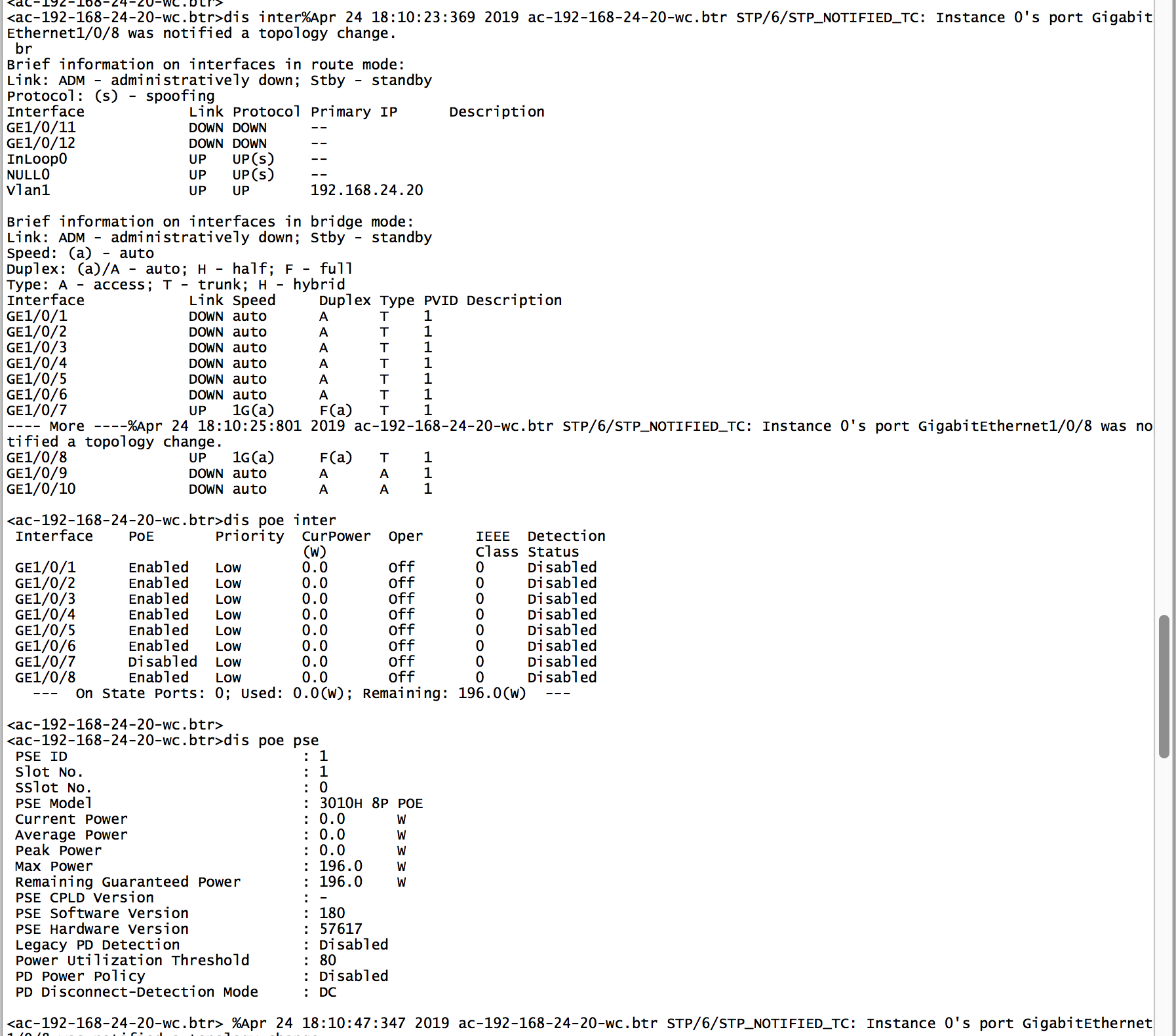

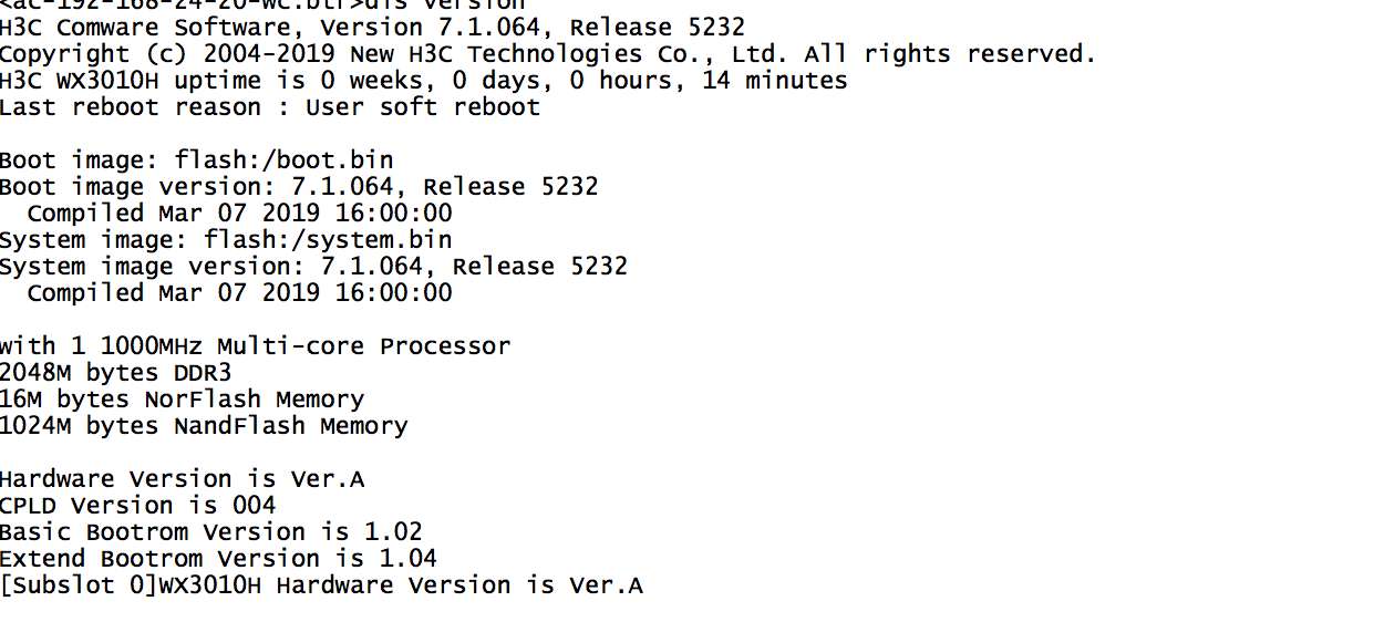

WX3010H 版本升级后POE不供电 ,其他POE交换机的AC能正常注册。AC POE端口不工作。 回滚到旧版本,问题持续。但找不到PSE 包进行刷新。

AP接的7口还是8口,还是哪个口?
版本现在的是wx3010h对应的r5232版本吧
把非标检测开下    poe legacy enable
 undo lldp enable
试试刚才那两条命令,官网没有pse固件可以下载的好像

G1/0/1 ~ G1/0/6 是连接POE设备的。目前版本已经是 5232了

5232版本对应很多个ac型号的,只要下载对了就行。好像没听说新版本有类似问题,收集下诊断信息,联系400吧
POE 设备型号:WA4320-ACN-C
在AC升级后,AC内置的POE功能失效了。
目前升级到最新版本V7.1  R5232
粉丝:19人 关注:11人
端口7 poe状态是disabled  ,没开启供电,三板斧,看看是不是poe 开启了,开启非标,端口下配最大输出功率 24000mw之类的
display poe interface
Interface    Status   Priority CurPower Operating  IEEE   Detection
                                (W)      Status     Class  Status
GE1/0/1      disabled low      0.0      power-deny 0      disabled
GE1/0/2      enabled  low      2.3      on         3      delivering-power
GE1/0/3      enabled  low      0.0      off        0      searching
GE1/0/4      enabled  low      0.0      off        0      searching
GE1/0/5      enabled  low      0.0      off        0      searching
GE1/0/6      enabled  low      0.0      off        0      searching
G1/0/1、G1/0/2、G1/0/3可以看为一个常态(基线快照):
指2口开启了POE功能(Status为enabled),正在供电(Operating Status为on,Detection Status为delivering-power);
指3口开启了POE功能(Status为enabled),没有供电(Operating Status为off,Detection Status为searching---检测受电PD状态);
指1口没有开启POE功能(Status为disabled),没有供电(Operating Status为power-deny,Detection Status为disabled);
