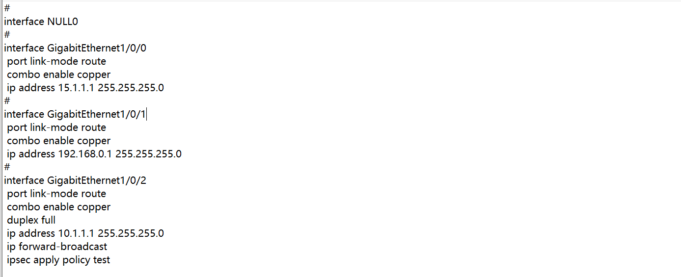

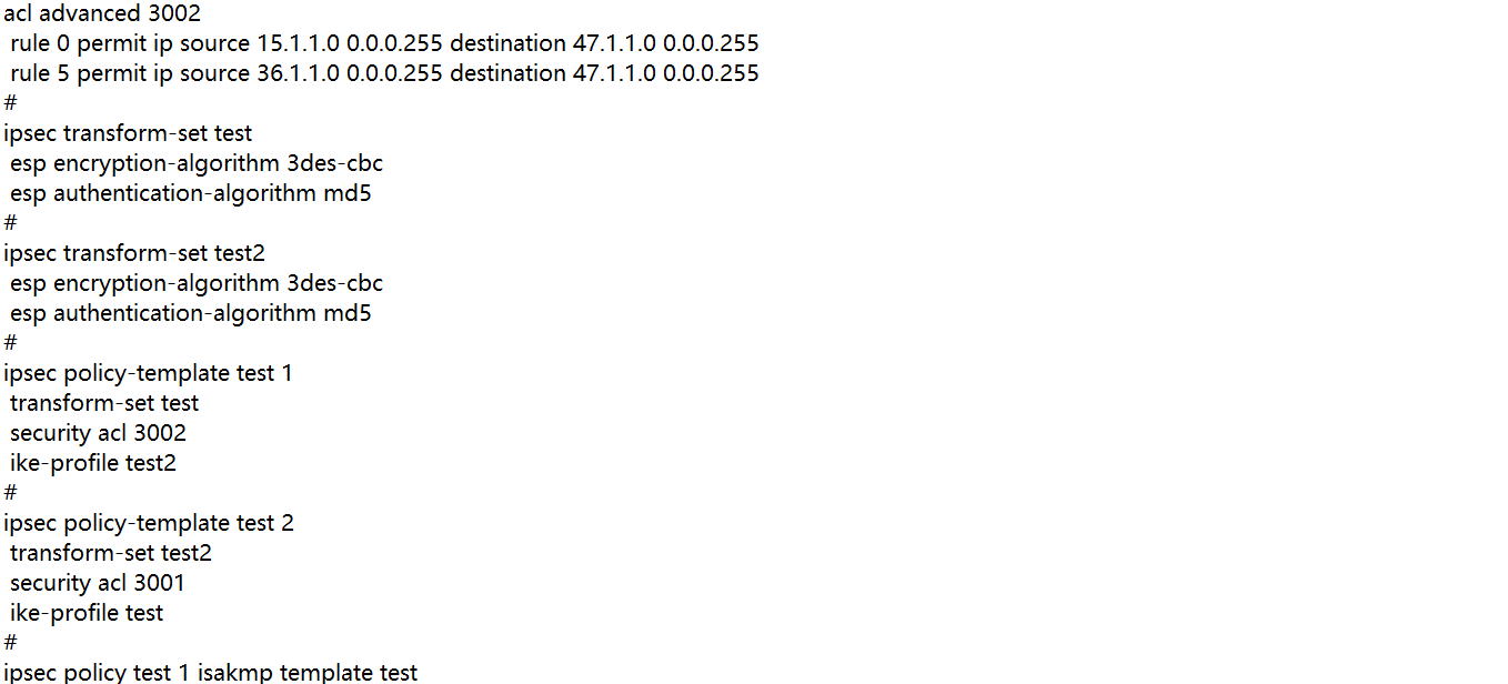

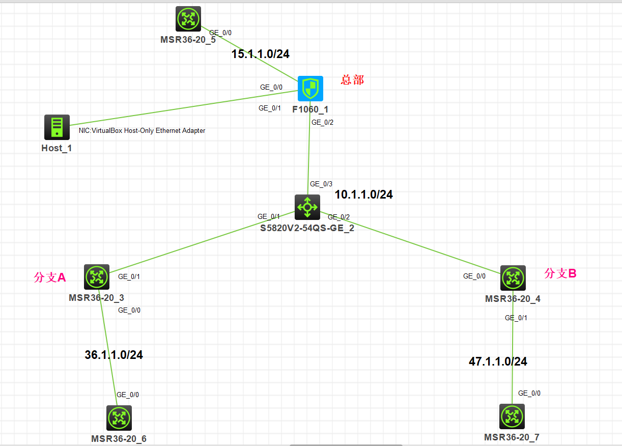

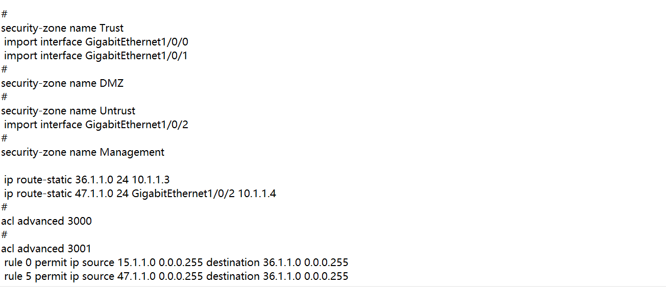

在双分支都与总部建立隧道的情况下,分支A的设备无法主动ping通分支B,必须先用分支B的设备主动ping分支A的设备建立隧道后,分支A的设备才可以ping通分支B的下面的设备,这是什么情况啊
下面的是部分防火墙上关于ipsec的配置,大佬看一下

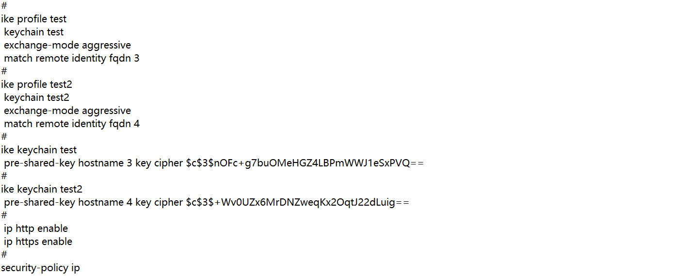

你是用的野蛮模式吧,换成主模式看下
你好,主模式也是这样,我发现在两分支都与总部建立隧道的情况下,谁先主动ping都是不能的,需要一方分支主动Ping另一分支后,被ping的分支再ping另一分支,这样才能正常的通信,这样正常吗

正常不会出现这种问题。建议对比一下分支a和分支b的配置
你好,我看了一下两个分支的配置,应该是没问题的.现在在两个分支分别与总部建立隧道后,一分支ping另一分支,只会再建立一个隧道,正常的话应该是建立两个隧道吧,有点搞不明白了
