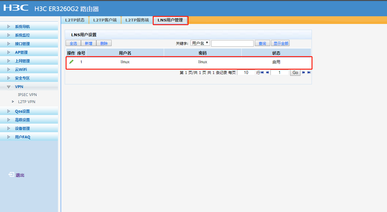

我按照社区老哥的教程操作了L2TP的vpn,在路由器上设置好了。
当我用电脑连接的时候一直没办法连通;
网络是有公网地址的,公网地址就是在路由器上的,公网是动态公网,但是这个不影响。
端口映射能正常映射,说明公网是没有问题的对吧。
问下社区的大佬,我的这个是什么问题。截图如下,麻烦大佬帮忙看看

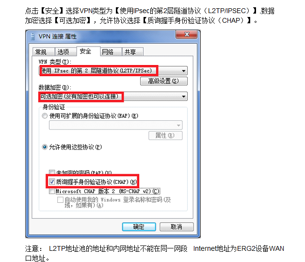

ER不支持L2TP OVER IPSEC,只支持单纯的L2TP,建议参考百度,将PC的IPSEC关闭
回复Cavalier:
随意写
你还要我怎样 发表时间:2019-04-29 更多>>
你的意思是电脑先手动关掉ipsec,然后再连接VPN试试对吗?
Cavalier 发表时间:2019-04-29
还有一个问题,L2TP地址池,写的是本地局域网的,还是随便写都行
回复Cavalier:
随意写
