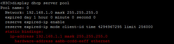

在MSR2600,给一些MAC分配了固定IP,    如何查看这些已经手工配置的信息呢(不是指在用)?  谢谢

设备是V5还是V7的,WEB界面配置的还是命令行配置的?
以V7命令行为例:
大屿 八段
粉丝:29人 关注:3人
dis cu | in static-bind
