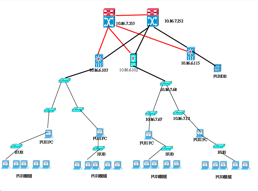

只要开启了STP功能的交换机有重启,或者是开启了STP功能的新交换机,接入到网络中,就会引起STP拓扑变更,导致影响我们产线FUJI陪分模组断网。

stp提供四种保护机制,其中有一项是根桥保护机制:
1,bpdu保护
2,根桥保护(拓扑收敛完成,选出根桥后,当有新的设备接入,合法根桥收到更高优先级配置bpdu消息后,会失去根桥地位,引起网络拓扑的变动,启用根桥保护功能后,当根桥收到更高优先级的配置bpdu消息后,将该端口设置为侦听状态,不在转发报文,端口模式下stp root-protection)
3,环路保护
4,TC保护,
对于您的情况,建议在相应的网桥上,开启保护机制,另外,将所有设备的stp模式切换到rstp模式,以提高收敛速度

在接入交换机配置边缘端口 接口下edge-port
交换机的终端都有开启边缘端口,BPDU保护之类的都有开启,从我们的问题看,不是终端引启的,是交换机本身的STP

检查stp模式是否一致,开启边缘端口
