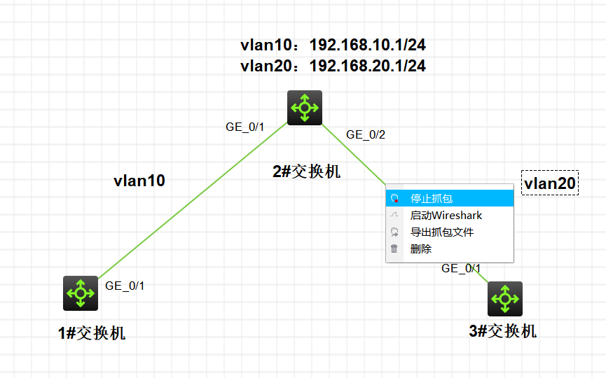

        如图所示2#交换机的1口为镜像源端口,2口为镜像目的端口。1口、2口都是二层access口。在2#交换机与3#交换机的链路上抓不到2#交换机与1#交换机之间的数据包。
        但是把2#交换机的1口、2口都改为三层口后,则在2#交换机与3#交换机的链路上能抓到2#交换机与1#交换机之间的数据包。
         求大神解释下原因!
粉丝:11人 关注:0人
改成三层口是说改为路由口了吗?镜像和是桥接口还是路由口没有关系,应该是模拟器对此功能支持不是特别好
本地端口镜像不区分,远程镜像二层和三层配置稍有不同,可以参考http://www.h3c.com/cn/d_201811/1124663_30005_0.htm#_Toc528309502

镜像与交换的端口模式确定没有关系吗?
