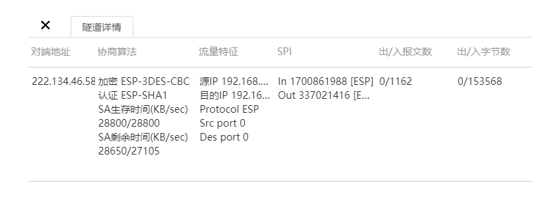

IPsec连接已经建立,但ping不通对方内网地址,如图:
从上图好像只有收包没有发包??

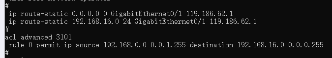

h3c上设置的acl及静态路由如下图所示:
寂东 九段
粉丝:226人 关注:3人
从你的配置来看,感兴趣的数据流,源是192.168.0.0/23,目的是192.168.16.0/24位,看看对端的acl配置的感兴趣数据流源和目的是和本端对调吗

你是什么型号设备  看下ike 和ipsec sa的状态

感兴趣流配置的有问题,一定要这种网段包含的关系吗,不建议这样配置
源目地址不要是这种包含关系就好,这种容易导致流量在本地转发,到不了隧道口

隧道起来后不通的话可以
1:看一下测试的流量有没有包含在感兴趣流里
2:测试的pc本身到出口设备这段有没有问题
3:安全设备的话检查一下安全策略的配置
