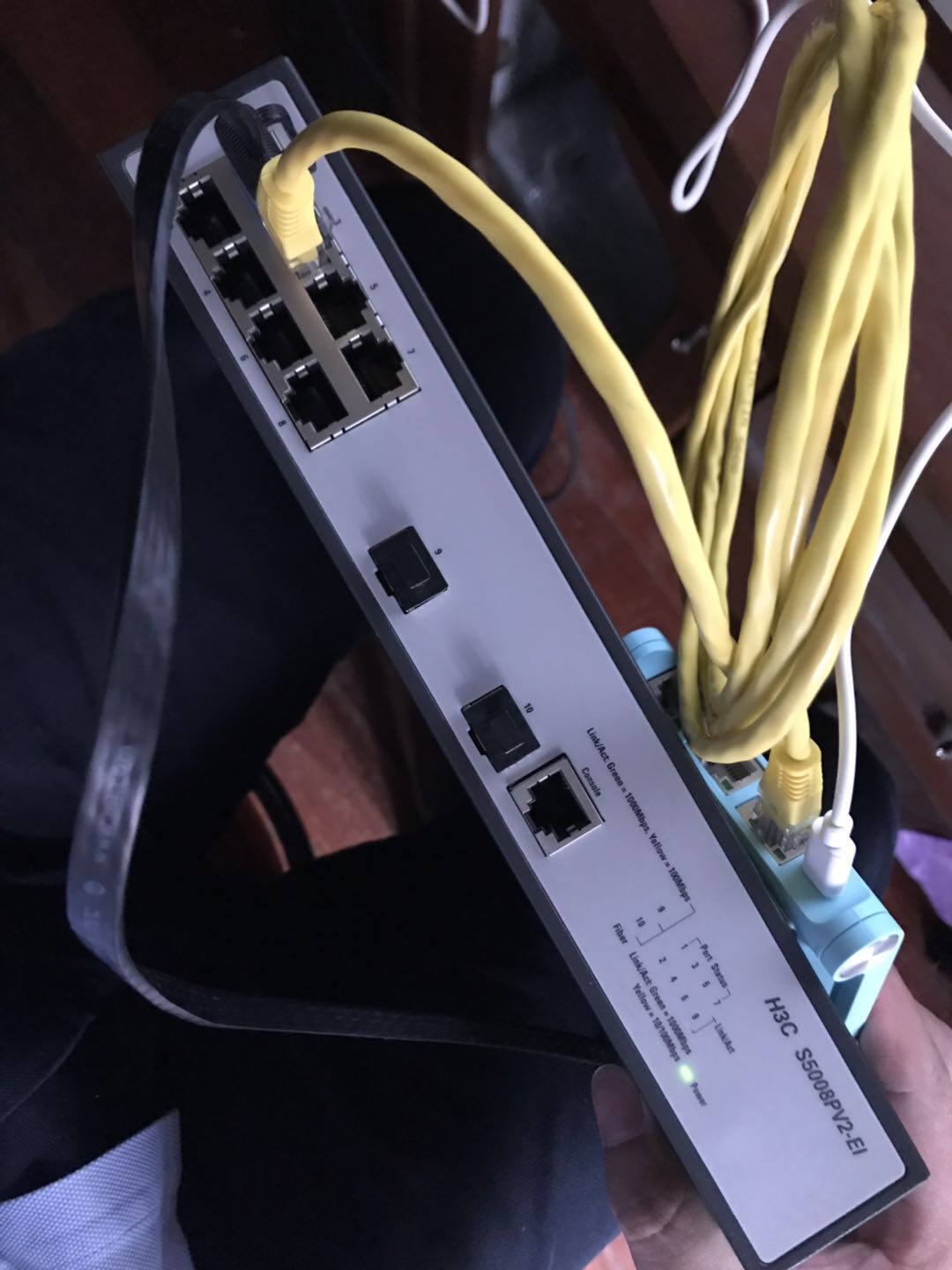

S5008PV22-EI插上电源,power黄灯闪烁(大概1秒每次),其他无任何反应,请问怎么回事
2019-04-30提问
  • 1收藏,2880浏览
黑色为进网线,黄色为出网线

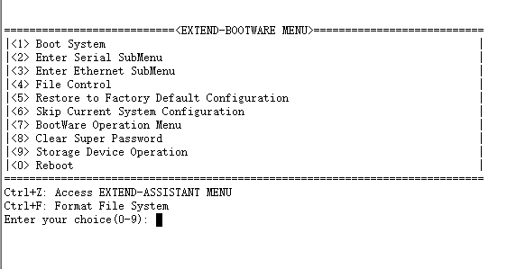

这个console连接电脑的数据

电源状态指示灯(Power)
亮(绿灯)
交换机已通电,且电源模块工作正常
闪烁(绿灯)
交换机已通电,且系统正在进行自检
灭
交换机未通电或电源模块发生故障
启动比较久,需要5分钟左右,选择0重启,然后等候5分钟启动。如果还是启动不了就是软件版本丢了,联系代理商帮忙刷版本试试。

已经重启过很多次,每次都超过5分钟,一样,都是黄灯闪烁,无其他任何显示

回复zhiliao_cGb3j:
那估计就是设备软件版本丢失了,或者有故障了
jerry 发表时间:2019-04-30
怎样判断是软件出了问题
zhiliao_cGb3j 发表时间:2019-04-30
回复zhiliao_cGb3j:
设备都启动不起来了,基本就是软件或者硬件出问题了,具体哪里出的问题,需要专业的检测人员检测了。
知道怎样更新软件版本吗,谢谢
回复zhiliao_cGb3j:
可以找代理商帮你更新软件版本,这个对技术要求比较高
