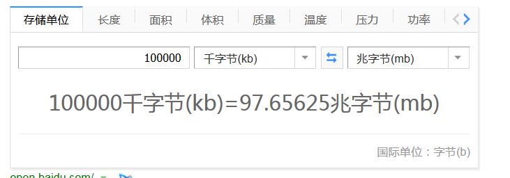

这样算:
应该改不了
Cookie 发表时间:2019-05-01 更多>>
我是想要把限速调到300Mbps,所以不管怎么算都一样233
