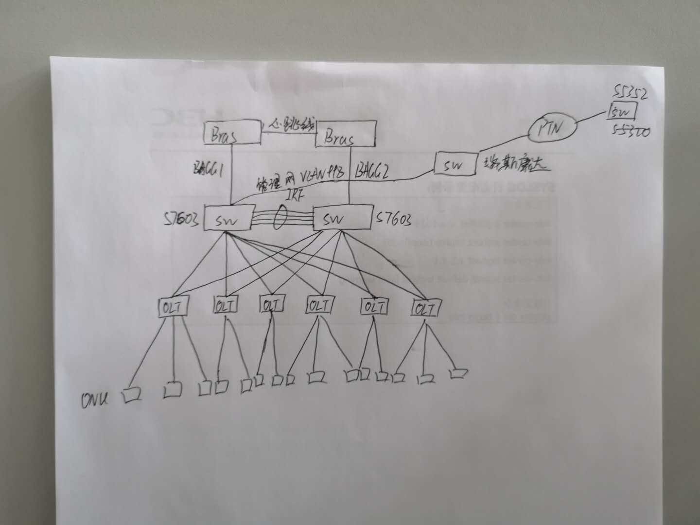

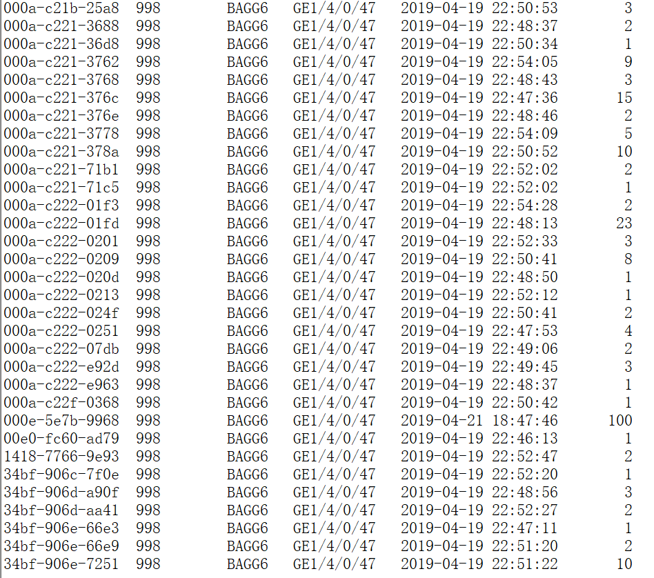

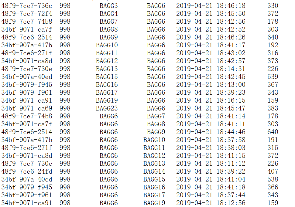

两台S7603做了IRF,上联两个聚合组到主备BRAS,一根跳线接瑞斯康达交换机到OLT管理平台,下联各个节点OLT,使用双联路,配了聚合组。用户晚上割接OLT设备直连BRAS,割接完后发现部分OLT存在脱管、业务正常,查不出原因回退,回退后发现大量OLT都存在脱管现象,但是OLT上的家宽业务都是正常的。管理vlan ID是998,管理和业务流量都通过聚合组的两根线上传到S7603,S7603再进行转发。我们接到问题反馈后通过诊断发现S7603存在mac地址漂移。记录是在割接回退后,漂移口为BAGG6和其他下联业务聚合组,以及上联管理平台的接口。
上图就是漂移记录,漂移的mac地址都是管理vlan里的,也就是vlan 998。
上图是客户画的网络拓扑图,还请各位大神帮忙分析下

mac漂移的记录都是在10天前,如果符合当时出现的问题时间点,那还是现场有环路导致的,可以参考案例排查一下:https://zhiliao.h3c.com/Theme/details/5004
mod应该是转发芯片,不同单板芯片不一样,这个0只是个编号
