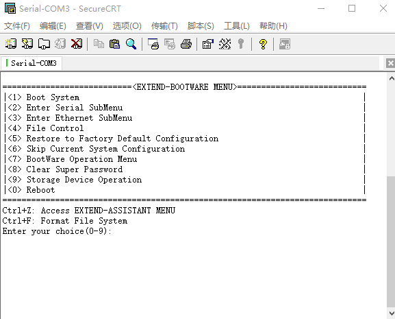

请问选择那一项进入系统视图,然后怎么开启web管理页面

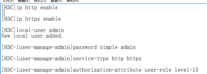

根据您的描述,web视图登录不是在该模式配置噢,您所在的视图属于设备底层维护视图,您先重启设备等待进入操作系统视图<H3C>后再执行如下命令:
此外您还需要当前交换机配置一个访问的IP地址,最简单的方式是采用默认VLAN 1,配置如下:
[H3C]interface vlan 1
[H3C-Vlan-interface1]ip address 192.168.1.1 24
望采纳,谢谢!!!
分享一下我的笔记给你参考吧:
选择4 选项根据指示设置你上传的系统文件为主启动系统文件。再不行就可能是你下载的系统不配套,可以咨询一下4008100504让他们发你邮箱

我没有做任何操作,用console线连接设备与电脑,然后打开CRT软件,就按了一下inter键,就出现上述图片,按照你的判断是系统软件丢失了吗
zhiliao_cGb3j 发表时间:2019-05-03
嗯嗯 如重启还是进入该界面就是系统软件丢失或错误导致了
