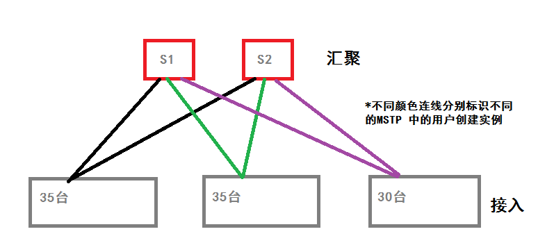

您好,根据您的拓扑需求,结合我此前给某金融机构部署的场景来看,无需部署多区域。多区域主要用于物理拓扑较为分散业务需求较为分散的场合下通过多域技术隔离,或者是分布式二层组网场景中。
您参考一下这种多实例的方式看看是否符合你的需求,我当时的客户需求是将办公、生产、监控/门禁分别防止不同实例中进行独立生成树计算。
