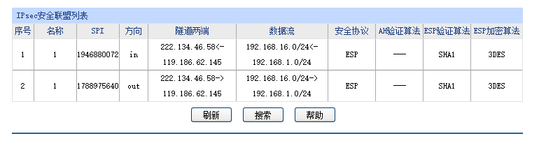

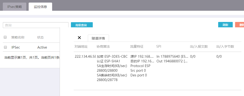

如下图:H3C 与tplink建立IPSec vpn连接后,没有流量,两端内网不通,求大侠指教原因

ER路由器需要写到对端内网的静态路由,出接口选ipsec虚接口(高级设置-路由设置)
两端内网网段有没有冲突 配置应该没有问题 还有er端的路由配置没有

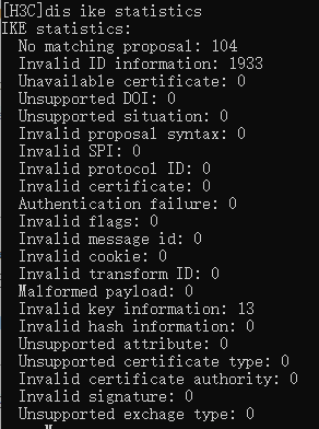

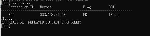

命令查看ike如上图,H3C 是 MSR830,请大侠指教原因

检查一下MSR上面原地没有做IPSEC数据流禁止NAT
