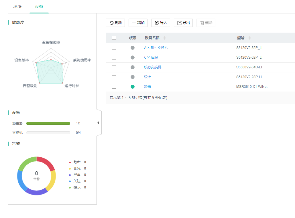

小白想请教一下,交换机怎么接入绿洲云呢?

您首先需要确保交换机可以访问互联网,因为绿洲平台是在公网上的,然后您只需要在交换机上配置如下命令指定绿洲平台的服务器域名即可
cloud-management server domain lvzhouv3.h3c.com
最后在绿洲平台服务器上添加待管理设备的序列号即设备的sn号

谢谢你的回答,设置解析到绿洲云已经做了,绿洲云也增添了设备,想问一下,怎么可以让交换机连接到互联网?

感谢大家的回答,我的问题我找到了,原来是DNS没配置

是的,交换机自身也需要配置dns服务器ip

display cloud-management state      系统视图 [交换机名]
cloud-management server domain oasis.h3c.com       系统视图 [交换机名]
reset cloud-management tunnel          用户视图<交换机名>
附送一些使用的命令,大家再根据状态信息判断出问题在哪里。
