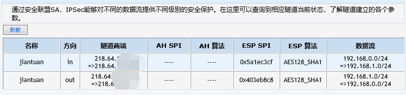

ER8300G2 ipsecVPN安全联盟链接成功但是无法ping通对端网段
2019-05-05提问
  • 1收藏,1783浏览
ipsec VPN安全联盟链接成功但是无法ping通对端网段;

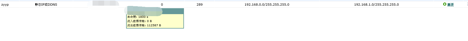

按那个教程的设置;我添加了一个静态路由;但还是无法ping通对端的网关,现在安全联盟都是链接上去的;就是ping不通;这是对端路由器的状态;显示联通了;但是没有流出数据包
可以抓包看下数据包在哪里丢失了
