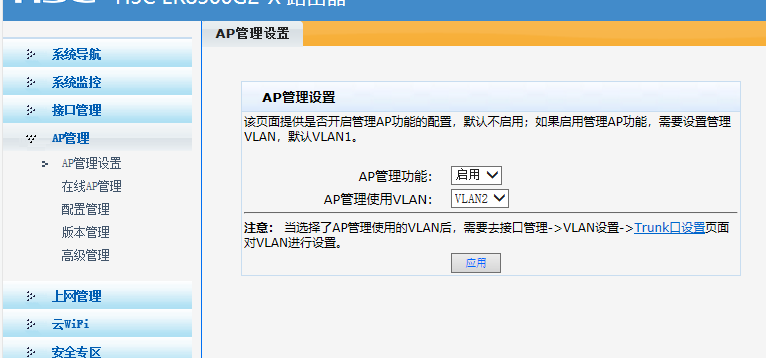

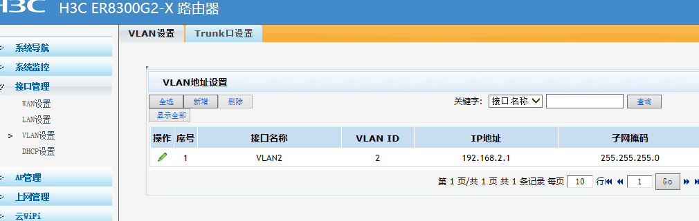

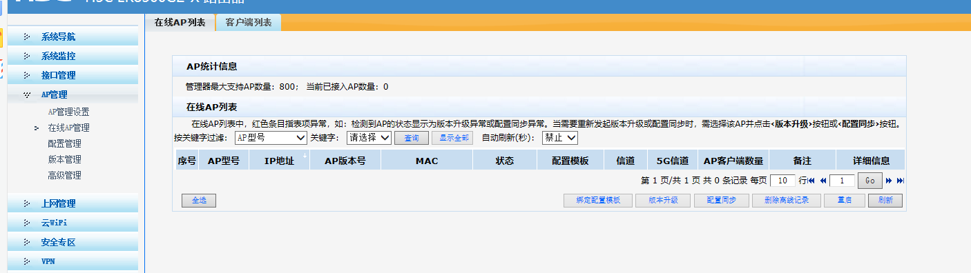

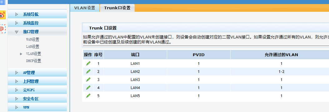

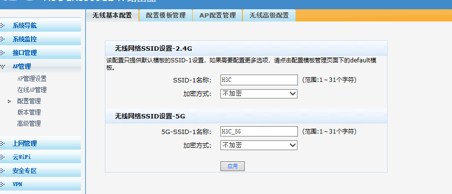

请问ER8300G2的ap管理功能如何使用 我现在是3个华三小贝ap连接-poe交换机-中心交换机  路由器里面应该如何设置
粉丝:24人 关注:13人

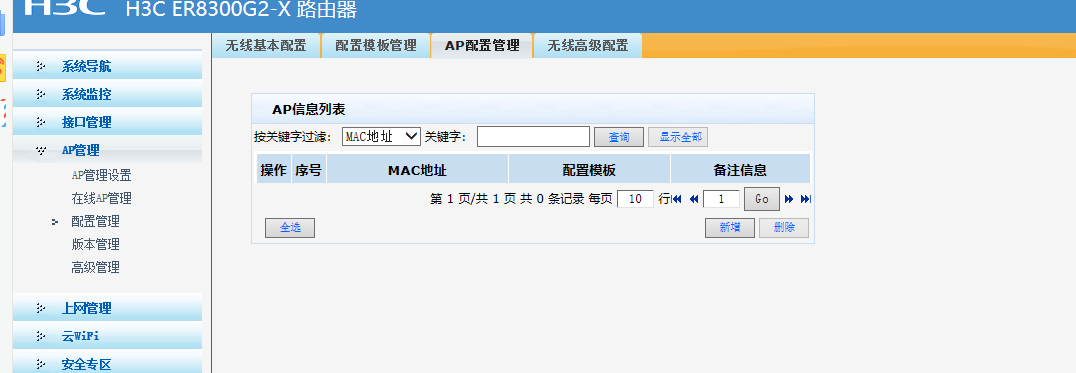

通过无线基本配置页面,可以配置一个基础公共模版;默认情况下,所有AP上线时,均使用此模版。
页面向导:AP管理→配置管理→无线基本配置
参照手册配置下
H3C ER G2系列高性能企业级路由器 用户手册-6W109_正文-新华三集团-H3C http://www.h3c.com/cn/d_201802/1067404_30005_0.htm
