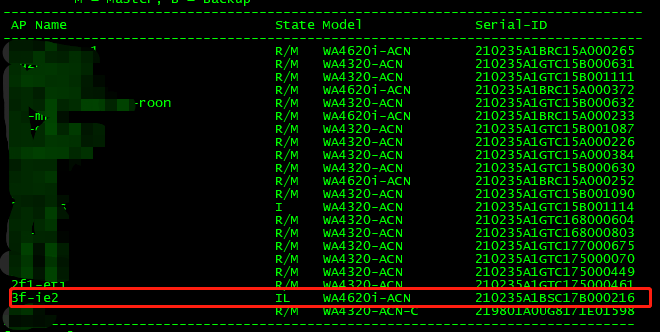

wlan ap 3f-ie2 model WA4620i-ACN id 55 serial-id 210235A1BSC17B000216
 radio 1
 service-template 10
 service-template 20
 service-template 30
 radio enable
 radio 2
 service-template 10
 service-template 20
 service-template 30
 radio enable
我在ac中下以上命令后在用命令dis wlan ap all 显示
这样的状态已经有一夜了,不知道是什么原因。
有时也会I状态,但时间不长,大部分是IL状态。
粉丝:52人 关注:4人
IL状态代表这个AP一直在下载版本,建议检查这个型号的AP的bin文件有没有问题,和AC的版本是否对应。比如:你查看AC的版本是2509P65,然后去官网下载对应的AC版本,打开压缩包,比较这个型号的bin文件的大小和AC的flash里面文件大小是否一模一样。
