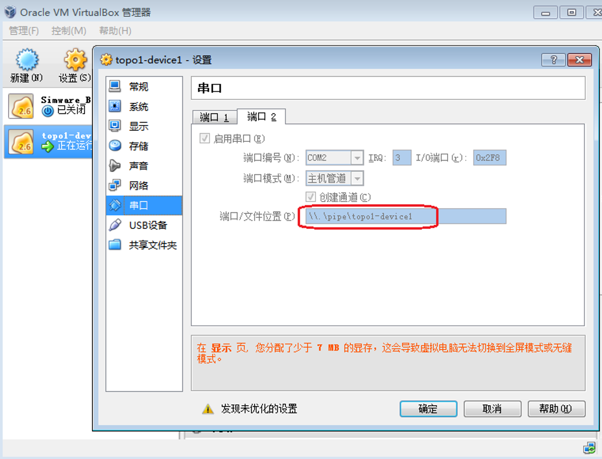

图中框选部分

第二步:打开VirtualBox,记录下第一台设备(也就是topo1-device1)的 端口/文件位置(\\.\pipe\topo1-device1)

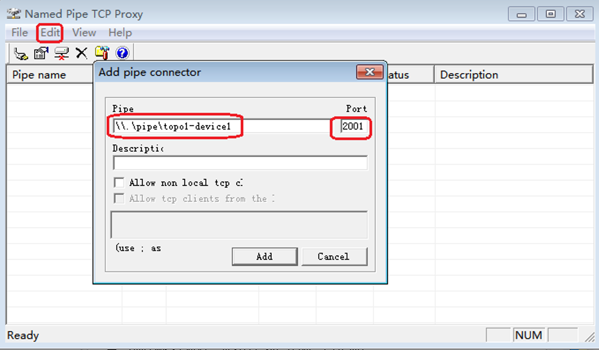

第三步:使用piped.exe,根据文件路径自定义telnet端口号

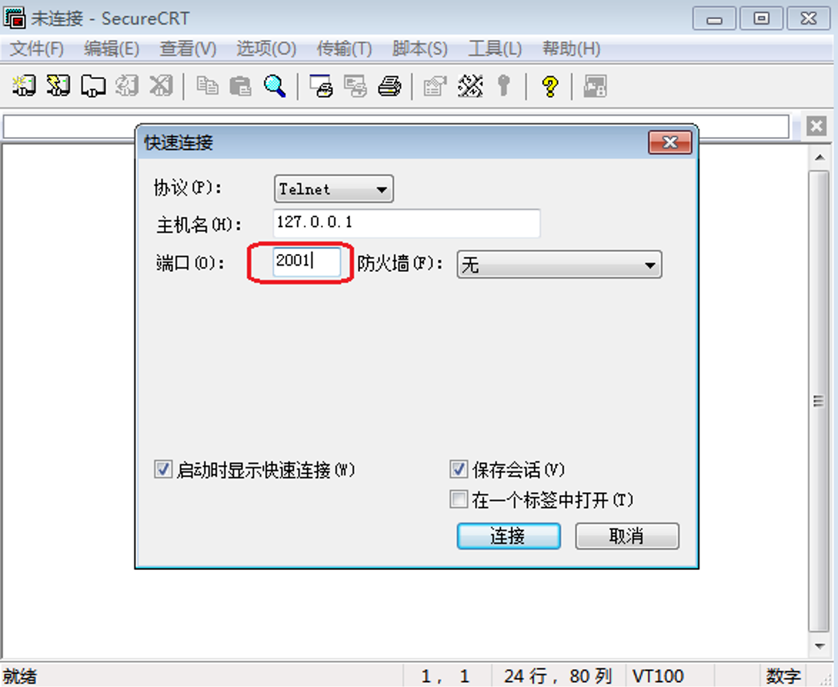

第四步:使用CRT登录虚拟设备

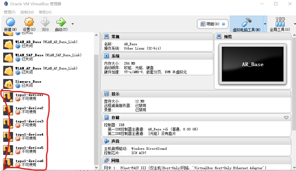

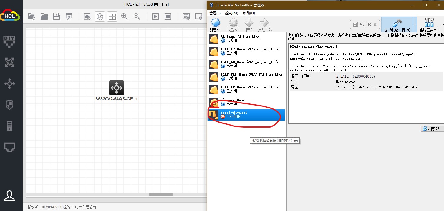

按照上面的方法还是不可使用
