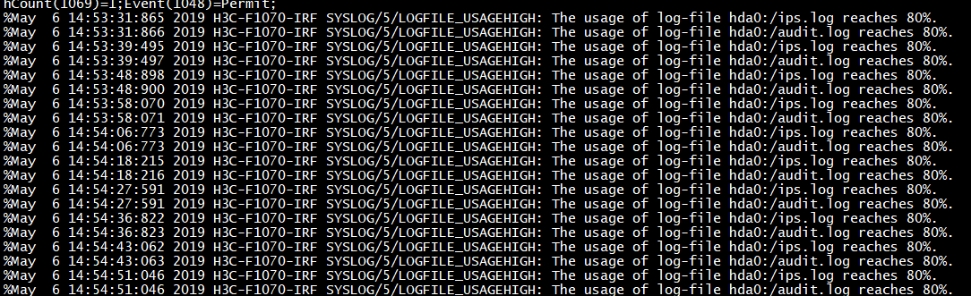

f1070防火墙的硬盘能存多少安全日志、ips日志、系统日志?
2019-05-06提问
  • 1收藏,3205浏览
是不是有限制只能存多少兆的日志呢?为啥我硬盘还有400多g就提示空间不够用了。
如图
粉丝:15人 关注:4人
可以在web页面系统、日志设置,调整存储空间上限、达到80%出现告警,无法继续存储
问题是日志才存了不到10m就提示80%了
小伙子 发表时间:2019-05-06 更多>>
小伙子 发表时间:2019-05-06
