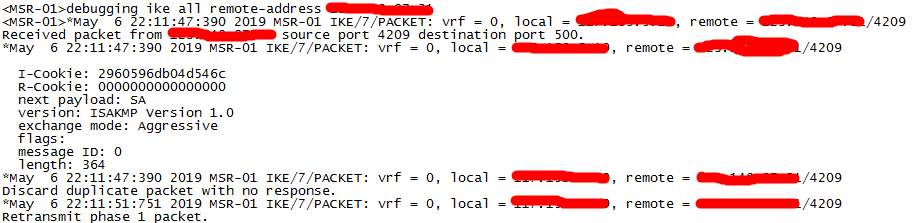

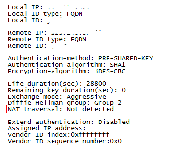

总部是MSR3640各分支为ER8300,在配置野蛮模式ipsec后,会出现部分节点中断的情况,中断节点在总部节点发现display ike sa ver,提示如下
这个是什么原因导致的,这个隧道起初是正常的,过了几天就断掉了,再也没起来过。有人能帮忙确认下原因吗

这个操作我试过,一样不行,我有个debugging信息
zhiliao_cgwtd 发表时间:2019-05-06
