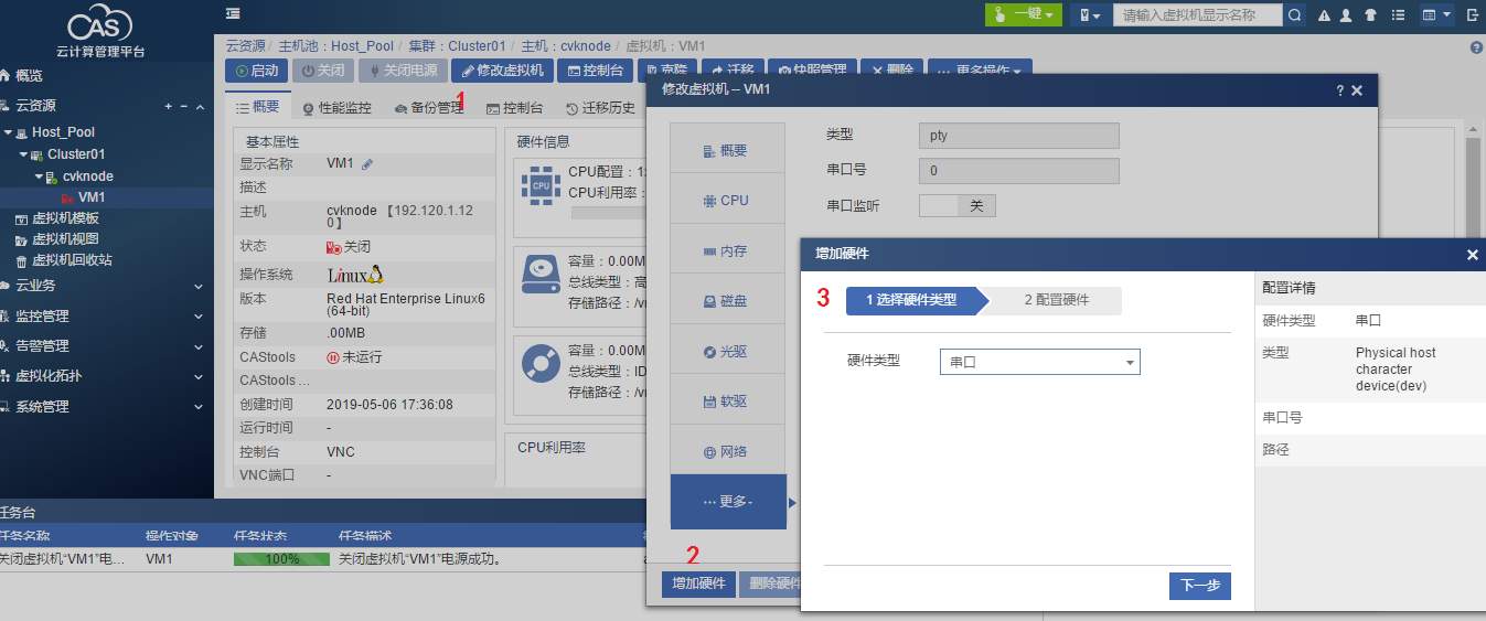

请问cas平台管理下的某个虚拟机,如何添加串口?
我从修改虚拟机那里,通过添加USB设备可以在虚拟机里找打U盘。但是不知道串口该如何添加?望给解答一下。

您参考一下这个呢
望采纳,谢谢!!!
修改虚拟机,高级里面有串口设置
zhiliao_vTk32 知了小白
能再详细点吗?是添加硬件--》串口--》。。。吗?请问如果选择添加硬件串口,需要设置路径吗?
