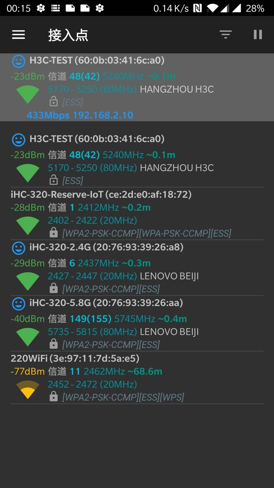

此产品5g参数最大速率应该是866Mbps,实际使用中5g开启了80M宽频段,连接速率也仅有433Mbps.
加密方式为,不加密。
如图:
连接2.4g时,也同样开启了40m的宽频段,最高的连接速率。也仅为72Mbps.

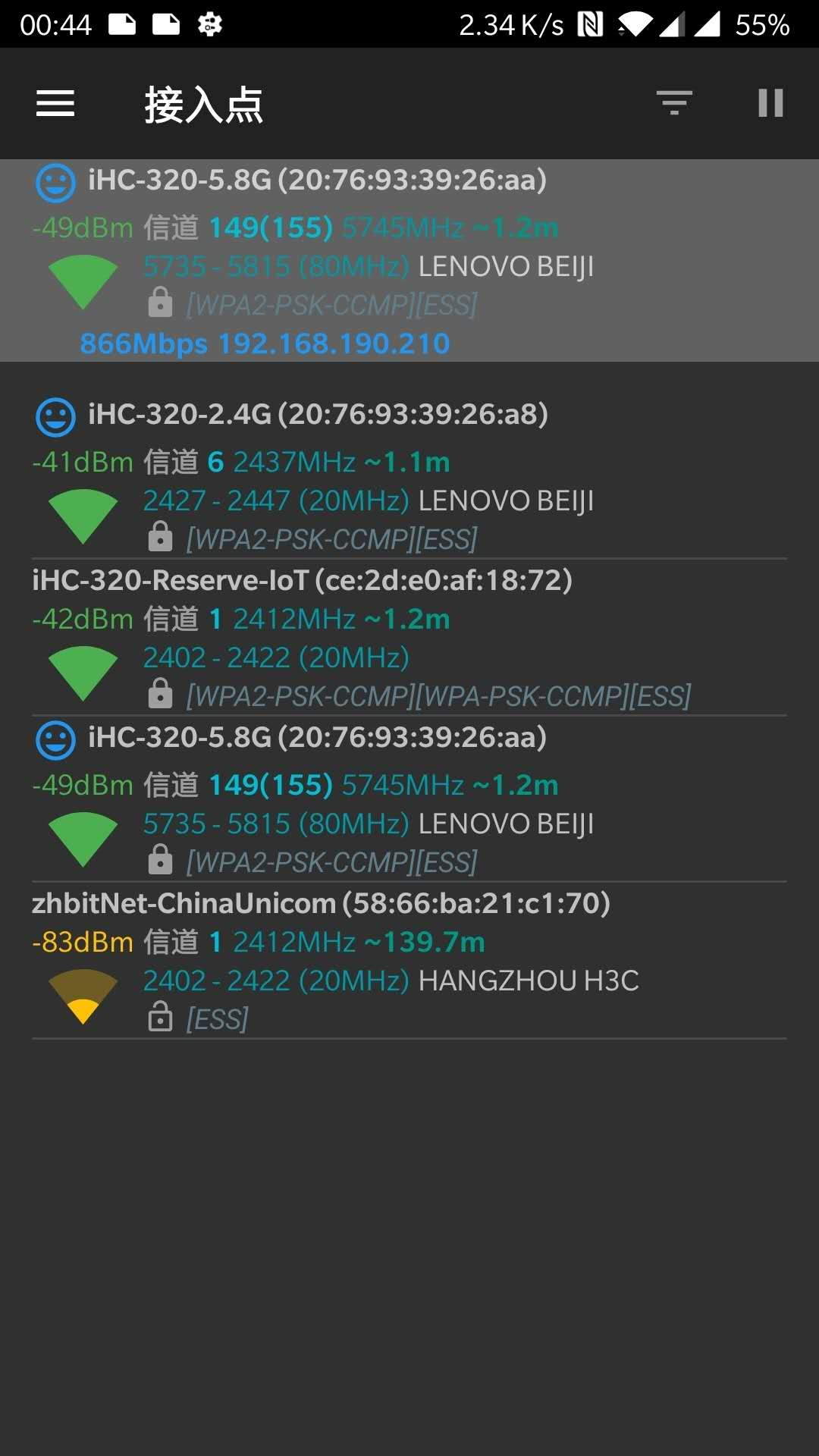

然后,同样的设备连接其它的无线AP,速率可达866Mbps.
请问各位大神,如何将wa4320-acn-e  胖AP,设置成最高速率的连接?

倘若信道正确、环境无干扰、终端支持866 ,一般是协商到866是没问题的
