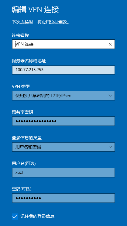

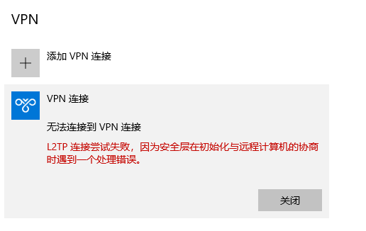

VPN 连接尝试失败,外网用***.*** 也出现同样问题
2019-05-08提问
  • 1收藏,4268浏览
 H3C ER5200G2 路由器

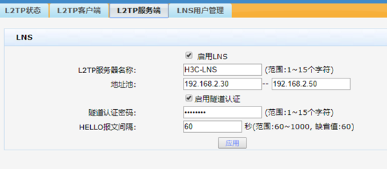

先确认客户端ping这个域名能不能通,拨号的时候报文有没有发送到路由器,可以在路由器抓包看过来的报文是什么,另外还要确认,这个拨号是L2TP over IPsec还是纯粹的L2TP,如果是L2TP over IPsec,ER是不支持的
